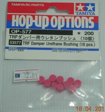

    Bei machen Tamiya Modellen werden runde "Schaumteile" in die Differentialausgänge gesteckt.
    Vielleicht klappt das bei deinen Mugen ja auch Smile.
