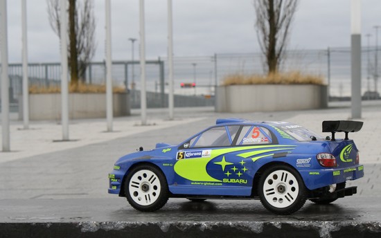

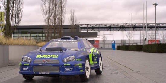

    Heute möchte ich euch nochmals meinen Jamara DMone BL portraitieren.
    -Jedes Fahrzeug bekommt nach dem Aufbau und den ersten 5-6 Akkus seine eigene Geschichte, denn nicht jeder weitere Umbau, Schaden etc. wird hier gepostet. Vielleicht ist euch mit dem Auto was spektakuläres passiert, oder es gibt ein zwei Teile die einfach nicht halten wollen.
    Um die Haltbarkeit und die Vor-Nachteile für die interessierten und Kaufwilligen etwas zu enträtseln, wäre doch eine kurze Geschichte eine sinnvolle Sache.
    Hier werde ich ein paar Bilder, wichtige Daten und Umbauten zu dem Auto einstellen, damit man auf einen Blick sehen kann, was das für ein Wägelchen ist.
    Dann fange ich jetzt mal an
    Aktuelle Bilder:
    Modell:
    Jamara DMone Rally Game 1:8 mit Thundertiger Subaru Impreza Karosserie und (momentan) GRP Jolly Narrow Reifen (Normalerweise nehme ich die GRP Endurance, jedoch ist mir beim Trockentest in der Werkstatt einer gerissen... )
    Umbauten
    Brushless Umbau mit Jamara Akkuhalter und Motorhalter, sowie In-Racing Motorklemme. Inzwischen wurde auch ein Mitteldiff verbaut.
    Elektrik
    Neu 1412 /2550kv + MMM an 4S Lipo
    Gefahrene Akkus
    ca. 80 Akkuladungen
    Benötigte Ersatzteile/Grund
    1x Chassis
    1x Frontrammer
    wurden benötigt als ich mit ca 85km/h an einem Übergang Straße/Gras an der Grasnarbe hängen geblieben bin und sich der DMone ca. 479x überschlagen hat und recht unsanft aufgekommen ist. Der Frontrammer war verbogen und das Chassis eine Banane. Ansonsten alles OK:)
    Verschleißteile
    Reifen, der DMone ist ein Reifenkiller - verdammt viel Power und guter Grip lässt Reifen sehr leiden.
    Erfahrungen
    Der Jamara DMone ist definitiv eines meiner absoluten Lieblingsfahrzeuge.
    Das Fahrbild ist wirklich der Kracher und auf Asphalt und Split kann man herrliche Powerdrifts machen. Wenn der Untergrund einigermaßen eben ist, sei es eine kurzgemähte Wiese oder ein Waldweg kommt richtiges Rallyfeeling auf. Der DMone ist eigentlich ein Onroad Fahrzeug, jedoch mit größeren Rädern und etwas Anpassungsarbeit des Frontrammers hat man ca. 30mm Bodenfreiheit und das reicht schon für spaßige Ausfahrten abseits von Onroad-Strecken oder Parkplätzen.
    Durch den Klemmring und das Emmentaler Chassis (so viele Löcher) bleibt die Elektrik recht kühl, jedoch benötigt man bei guten Gripverhältnissen recht viel Strom. Ein 5000 30C ist die Untergrenze.
    (ein mieser Akku bläht sich hier schon minimal auf)
    Durch das Chassis kommt auch viel Dreck rein, was mir aber nichts macht und wenn man seine Elektrik mit Wet Protect, oder Plastidip behandelt kann man auch mal durch eine größere Pfütze etc durchpflügen.
    Fazit
    Ein stabiles, langlebiges Auto, das kaum Pflege erfordert und einen immer mit garantierten 15 Minuten Dauergrinsen Rallyfeeling erleben lässt. Mr. Green
