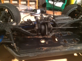

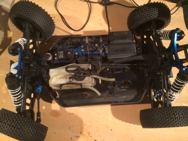

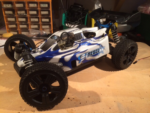

So als erstes Mal den rebel bestaunen so wie er gekauft wurde.
Nur die Reifen denken wir uns weg die habe ich extra gekauft😉.
Stinkt noch richtig nach verbrenner!😖
Das haubtzahnrad ist leider abgenutzt sonst super!😀 _________________ Hat's gut!😄

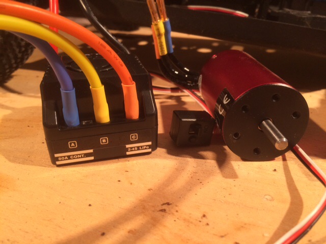

Also jetzt die brushless combo von reely!
Und die erste große säuberungs Aktion
Mit Demontage des Mittel diffs.
 _________________ Hat's gut!😄 |

jenske Moderator
Anmeldedatum: 04.06.2007 Beiträge: 2555 Wohnort: M-V
Verfasst am: 05.05.2015, 08:11 • Titel: |
So sieht das schon viel besser aus . Danke _________________ Gruß Jens

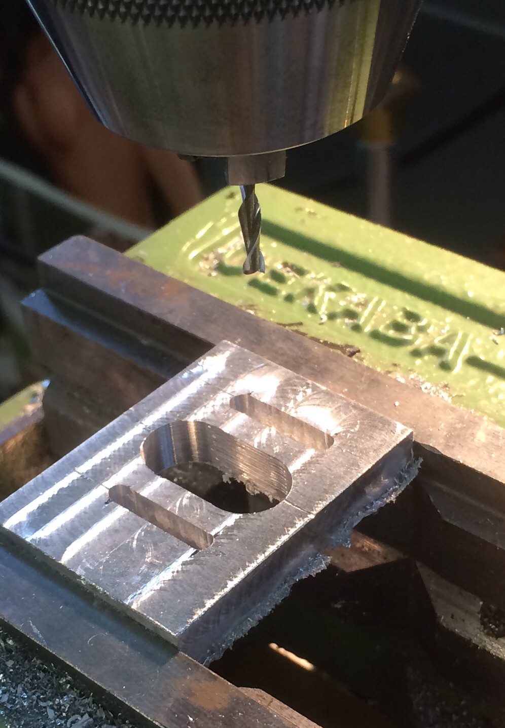

Wie machst du das mit der Motorhalterung?
Und lässt du die mechanische Bremse vom Nitro drinnen? Das hätte den Vorteil das man den Regler und Motor entlastet. |

@soundmaster:Die Bremse soll raus. Habe keinen Platz fürs servo und das muss der Regler abkönnen!

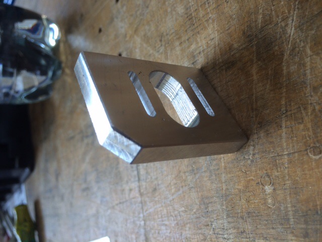

Also den motorhalter habe ich mir aus ein 10mm starken Aluminium Blech
Gefräst, welches ich aber auf 8mm stärke runter gefräst habe( hatte kein passendes Material).
Hierzu habe ich den bohrständer inkl. Kreuztisch meines Arbeitgebers Missbraucht!😏
Tatata!
Der bekommt noch eine Stütze zum Mitteldiff und dann soll das halten. _________________ Hat's gut!😄 |

soundmaster Globaler Moderator
Anmeldedatum: 27.05.2010 Beiträge: 4320
Verfasst am: 05.05.2015, 17:48 • Titel: |
Wow das ist mal eine fette Motorhalterung  |

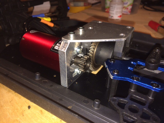

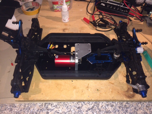

So da ja leider das Hauptzahnrad zu sehr verschlissen war und mir das Original von lrp zu teuer war habe ich mich dazu entschlossen ,dass diff vom Virus 4.0 zu nehmen.
Das habe ich inklusive Versand für 12€ bekommen.
Leider ist das differenzial vom Virus Ca 4-5mm länger,
So dass ich die vorderen beiden befestigunslöcher der mitteldiffhalterung
Am chassie aufbohren musste.der Rest passt super!
Dann zwei Löcher für die neue motorhalterung gebohrt und nun sieht das so aus(inkl Motor/diff verbindungsblech):
So mehr gibt's heute nicht!😎 _________________ Hat's gut!😄 |
