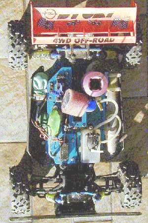

Baukasten & Bauanleitung:
Dem Baukasten liegen neben dem Chassis auch Motor,
Resonanzrohr, Reifen, Felgen und Reifeneinlagen bei.
Das Chassis ist fast komplett vormontiert, nur die Dämpfer (Vorsicht mit
der Ölmenge, lieber etwas weniger als in der Bauanleitung vorgeschrieben),
das Vergasergestänge und die Radioplatte müssen noch montiert werden.
Dann sind da noch Kleinigkeiten wie Löcher in den Spoiler bohren,
Karosserie lackieren und ausschneiden.
Mein Impuls war innerhalb einer Stunde fahrfertig. Das ist vor allem der
Bauanleitung zu verdanken, die keine Fragen offen lässt und eine Liste für
Ersatz und Tuningteile beinhaltet.
Motor:
Der im Baukasten beiliegende Hyper 21 3,5ccm war
anfangs etwas schwer zu starten.
Falls er wie bei mir anfangs nur widerwillig anspringt, einfach etwas
Sprit in die Vergaseröffnung einfüllen, Vergaser kurz auf und wieder
zuziehen, und den Luftfilter wieder aufsetzen. Dann dürfte das Starten
eigentlich kein Problem mehr sein.
In der Einlaufphase hatte ich keine Probleme mehr und der Motor lief immer
zuverlässig - mittlerweile seit einem Jahr ohne jegliche Schwierigkeiten.
Er entwickelt schon im unteren Drehzahlbereich ein beachtliches
Drehmoment, der Spritverbrauch ist moderat und hält sich auch bei fetterer
Einstellung in Grenzen
Nur der Seilzug (eigentlich ein Problem aller Car-Motoren dieser Größe)
ist nach etwa einem halbem Jahr gerissen.
Chassis & Antriebsstrang
Das Chassis ist
sehr solide ausgeführt, und weist keine konstruktiven Mängel auf. Nach
einem Versteifungsgestänge für die Getriebeboxen sucht man aber leider
vergebens.
Der Antriebsstrang – er wurde mit Halbwellen realisiert – weist nach einem
Jahr noch keinerlei Anzeichen von Verschleiß an den Differentialgetrieben
und den „Diff-Joints“ auf
Fahrverhalten
Im Originalzustand
fährt sich der Impuls etwas unruhig, da die von Graupner eingesetzten
Dämpfer sehr schlecht Bodenunebenheiten abfangen können. Um eine
akzeptable Bodenfreiheit (2-3cm) zu erreichen müssten die Federn um
einiges härter gestellt werden.
Abhilfe kann durch die Alu-Dämpfer von Carson geschaffen werden, mit denen
kann seine maximale Bodenfreiheit von 5.5cm (hinten) und 4cm (vorne)
erreicht werden - die Fahreigenschaften im Gelände wie auf der Straße sind
dann sehr gut - man muss jedoch in schnellen Kurven aufpassen, durch eine
vergrößerte Bodenfreiheit kippt er leichter..
Springen ist auch kein Problem, da er immer mit allen Vieren aufkommt.
