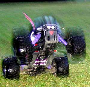

Der flinke Broken vermittelt eine völlig neue Welt des RC Modellbaus.
Die Kombination aus brushless-Pfeifen, Rollgeräusch der großen Reifen, Fahrverhalten des Schwergewichts und der brutalen Kraft des 1800 Watt Triebswerks und daraus resultierender Beschleunigung, stellen alles an Fahrgefühl in den Schatten was ich bis dato erfahren habe. Durch die riesigen Federwege, die die Dämpfer aufweisen, bekommt man bei schnellerer Kurvenfahrt, eine optische Rückmeldung über die Grenzbereiche des Chassis. Das kann am Anfang sehr hilfreich sein wenn man noch nicht wirklich weiß wie schnell man eine Kurve fahren kann.
Mit ein wenig Wissen um die Diffs und einigen Modifikationen an Lenkung, Bereifung und Aufhängung kann man ihm mit Sicherheit zu einer monströsen „Rennsemmel“ machen. Doch sollte man nicht das Terrain vergessen, für das er eigentlich geschaffen wurde, denn es gibt kein Gelände keine Steigung welche/s nicht mit etwas Übung zu bewältigen ist.
Der Savy stürmt mit roher Gewalt jedoch auf stabiler und kontrollierbarer Bahn nach vorne. Die 2-Gangschaltung wurde auf einen Gang beschränkt, der Freilauf eliminiert.
Die Übersetzung des „Ersten“ wäre unfahrbar jedoch heißt das nicht dass man mit ihm nicht "wheelen" kann, im Gegenteil, zu Beginn muss man sehr darauf achten, nicht zu unkontrolliert Gas zu geben, da so eine Vollgasorgie unweigerlich mit einer Dachlandung quittiert wird.

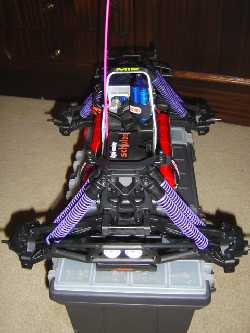

Man wird auch dringen härtere Federn benötigen...durch das hohe Gewicht sackt der Savy schon alleine Durch sein Eigengewicht etwa den halben Federweg ein...sieht aber auch beim Gasgeben sehr gut aus wenn es ihn durch die Beschleunigung in die Feder drückt.
Hier habe ich mit Hilfe der HPI purple Federn Abhilfe geschaffen.
