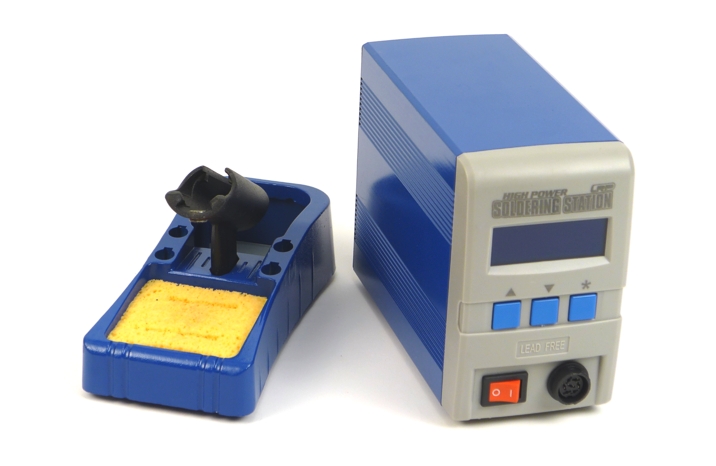

Bei LRPs "High Power Lötstation", die sich hier dem Test stellt, darf das Attribut "kräftig" ruhig im wörtlichen Sinne verstanden werden: mit einer Leistung von 90W zählt sie zu den stärkeren Lötstationen im Hobbybereich.
Alle Hyperlinks mit dieser Formatierung werden in einem separatem Browserfenster geöffnet!
 Ausstattung und Features

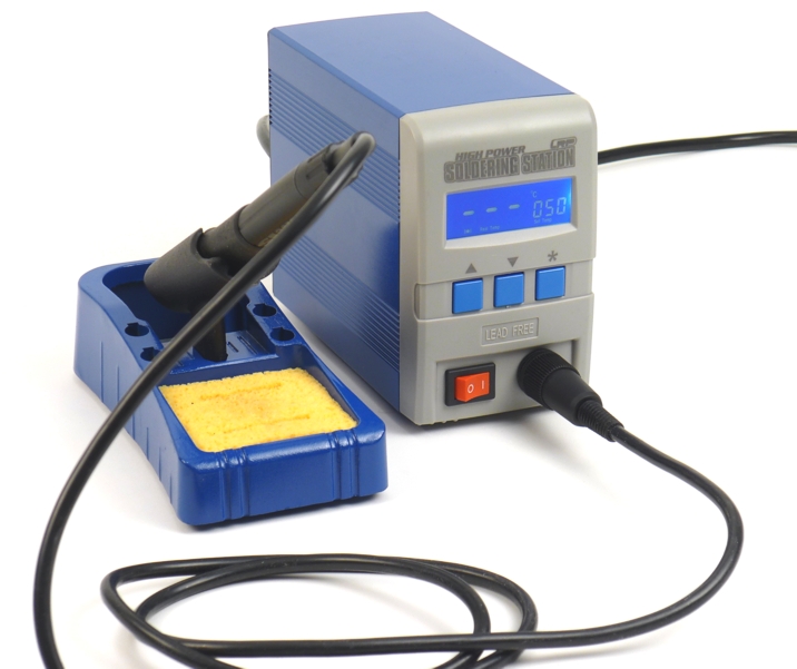

LRP liefert die High Power Lötstation in einem großen (blauen) Karton aus. Gut gepolstert finden sich darin die eigentliche Lötstation, ein knapp 1kg schweres Kästchen mit Stahlblech-Seitenteilen, Kunststoff-Front und einem großen Display, sowie der Lötkolben und eine massive Lötkolbenablage. An Zubehör findet sich neben der Anleitung auf zwei A4 Seiten ein Lötschwämmchen, zwei Lötstpitzen (5mm und 1mm) sowie eine rudimentäre ESD-Ausstattung in der Schachtel. Letztere soll elektrostatischen Entladungen durch sensible Elektronikbauteile vorbeugen, was diese zerstören könnte.
Mit der (klassischen) zweiteiligen Ausführung aus Netzteil plus Steuerung und Lötkolbenhalterung beansprucht LRPs High Power Lötstation doch einiges an Platz auf der heimischen Werkbank. Gefälliger wäre es sicherlich gewesen, die Steuereinheit um 90° zu drehen und die Lötkolbenhalterung arretierbar oben drauf zu packen.
Über die weitere Ergonomie lässt sich nicht klagen: Neben dem Ein/Aus Schalter wird die Station über drei Tasten bedient. Der aktuelle Betriebszustand wird über ein großes, kontraststarkes und - besonders wichtig - vom Betrachtungswinkel relativ unabhängig gut lesbares Display kommuniziert. Die Bedienung ist dabei nicht schwer, und dürfte sich im Normalbetrieb auf die Tasten "Temperatur erhöhen" und "Temperatur senken" beschränken. Hält man beim Einschalten der Station diese beiden Tasten gedrückt, so lassen sich ein paar Parameter wie die verwendete Lötspitze (klein, groß) sowie Standby-Temperatur und automatische Abschaltungen programmieren.
Standby-Temperatur? Richtig gelesen - über einen an der Lötkolbenaufnahme angebrachten Magneten kann die Lötstation feststellen, ob der Lötkolben abgelegt wurde. Zur Schonung der Lötspitze wird dann die Temperatur - einstellbar - auf bis zu 50°C heruntergefahren. (Die Anleitung nennt 80°C) Man kann hier ruhigen Gewissens den niedrigst möglichen Wert wählen, denn die Lötspitze ist binnen weniger Sekunden wieder auf Arbeitstemperatur

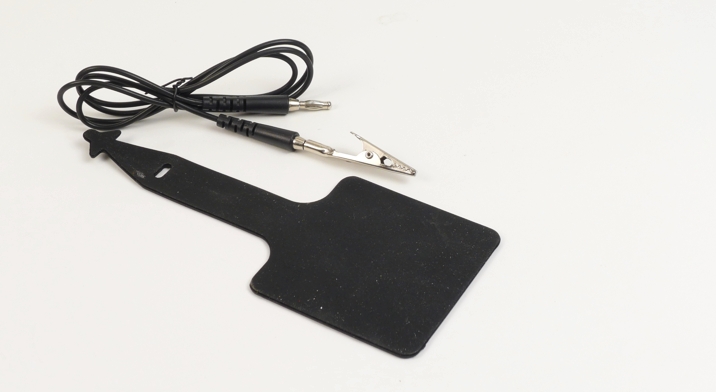

Das wäre im Falle der LRP Lötstation aber ganz und gar ungerechtfertigt; Auf der Rückseite der Steuereinheit findet sich eine Massebuchse. Gemeinsam mit dem beiliegenden Krokoklemmen-Kabel und der Gummi-Unterlage wird daraus ein rudimentärer ESD-Schutz, über dessen Anwendung LRP im Beipackzettel jedoch keinerlei Worte verliert.
Daher hier in aller Kürze, so wird's gemacht: Mit der Lasche am Ende der Gummimatte lässt sich eine Schlaufe bilden. Dort kann die Krokoklemme des Erdungskabels angesetzt werden, Das andere Ende findet seinen Platz in der Massebuchse auf der Rückseite der Lötstation, knapp oberhalb des Stromanschlusses.
Die Gummimatte hat einen Widerstand von ca. 2 Megaohm. Die Lötkolbenspitze ist mit 0,9 Ohm geerdet.

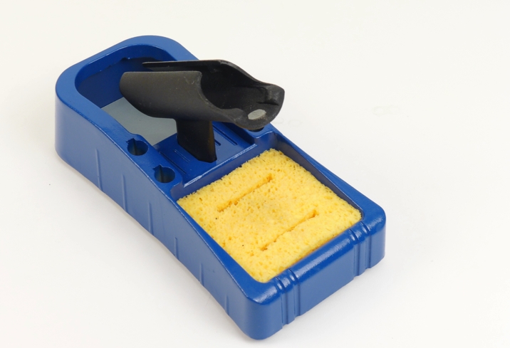

Bevor man sich über die erste Lötstelle hermachen kann, ist noch ein wenig Vorbereitung vonnöten: Das beiliegende Schwämmchen wird befeuchtet und füllt dann die vorgesehene Halterung gefällig aus. Es dient später zum Abstreifen und Reinigen der Lötspitze.

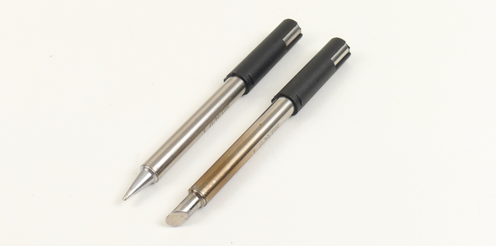

Die passende Lötspitze muss auf den Lötkolben aufgesteckt und bis zum Anschlag in den Griff geschoben werden. Dabei muss auf die richtige Ausrichtung der Lötspitze geachtet werden; eine kleine Nase im Kunststoffring führt den Temperaturfühler ins Griffstück. Der Lötkolben wird per Bajonettverschluss fest mit der Steuereinheit verbunden. Schaltet man diese nun mit dem Lötkolben in seiner Halterung ein, tut sich erstmal (fast) gar nichts; die Temperaturanzeige zeigt ---°C, ein Tastendruck bleibt folgenlos. Erst wenn man den Lötkolben in die Hand nimmt, erwacht die Station zum Leben; binnen Sekunden steigt die Temperaturanzeige auf den voreingestellten Wert von 350°C an. Den Tastendrücken "mehr Temperatur" und "weniger Temperatur" folgt die Lötspitze dank geringer Masse fast augenblicklich und der Lötkolben gibt ein leises Summen von sich.
Vor dem Gebrauch muss die heiße Lötspitze nun noch verzinnt werden. Beim Heranführen des 2mm dicken Lotes mit Flussmittelseele geht die gemessene Temperatur kurz um 5-6°C zurück, um im nächsten Augenblick wieder bei 380°C zu stehen. Leichte Lötspitzen können nicht viel Wärme speichern und kühlen daher schnell ab, wenn nicht forsch nachgeregelt wird. Und dass die LRP High Power Station hier ziemlich zupacken kann, zeigt sich bei großen Lötstellen mit guter Wärmeableitung - etwa beim Anlöten dicker Akkukabel an einen großen Brushless-Regler: Die Temperatur bricht hier selbst bei vollem Kontakt um nicht mehr als 30°C ein und pendelt dann etwa 1-5°C unter dem Sollwert. Dieser Temperatureinbruch ist übrigens beim Löten von schwer zugänglichen Stellen ein guter Indikator, ob ein guter Kontakt zwischen Spitze und Werkstück besteht.
Spitze ist auch, dass die Lötstation bereits mit zwei verschieden Lötspitzen ausgeliefert wird: Eine 5mm dicke, schräg angeschliffene Lötspitze "fürs Grobe" und eine 1,2mm durchmessende Lötspitze für feine Arbeiten an Servokabeln.
Die Lötspitzen werden einfach per Klemmvorrichtung bis zum Anschlag auf den Lötkolben aufgeschoben. Zwar empfiehlt die Anleitung, beim Wechsel der Lötspitzen dieses der Lötstation via Setup mitzuteilen, jedoch habe ich die Erfahrung gemacht, dass beide Lötspitzen mit der Temperaturkurve für die größere Lötspitze ("1") gut beheizt und reguliert werden.
Für die Lötstation stehen noch jede Menge anders geformter Lötspitzen zur Verfügung, doch leider fanden diese keinen Einzug in LRPs Lieferprogramm. Sie sollten aber über andere Hersteller bezogen werden können. Insgesamt sollten die beiden mitgelieferten Lötspitzen jedoch fast alle Arbeitsgebiete im Modellsport abdecken.

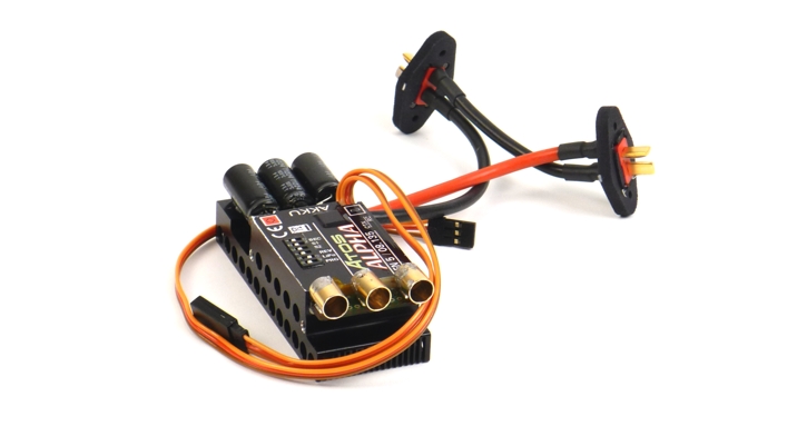

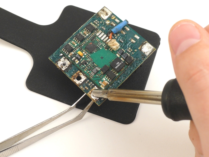

Mit der 5mm Spitze werden innerhalb kürzester Zeit große Stecker und dicke Kabel aus und angelötet, an denen sich die meisten Lötkolben die Zähne ausbeißen dürften. Morderne Hochleistungsregler, wie hier ein Castle Mamba Monster, leiten die eingebrachte Wärme schneller ab, als sie viele Lötkolben nachliefern können. Das führt zu Hitzestress für die elektronischen Bauteile und Frust beim Anwender, wenn sich selbst nach ausgedehntem "Hinbraten" nichts tut. Mit der LRP High Power Station konnten die massiven 6,5mm Goldbuchsen eines defekten Reglers binnen Sekunden ausgelötet und an einem anderen Regler wieder angelötet werden.
Das geht dabei so rasch vonstatten, dass die eingebrachte Wärme kaum eine Chance hat, sich auszubreiten. Bis der Kühlkörper auch nur ein wenig warm wurde, waren alle drei Buchsen bereits an Ort und Stelle.

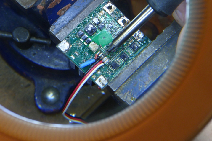

Auch bei kleinen Lötstellen macht LRPs High Power Lötstation eine tolle Figur. Der (exkl. Kabel, inkl. Lötspitze) ca. 60 Gramm leichte Lötkolben lässt sich präzise führen und liegt dank Gummiarmierung am vorderen Griffstück ausgezeichnet in der Hand, wodurch selbst dem weniger versierten Löter feine Arbeiten wie das Erneuern von Servo- und Antennenkabeln gelingen.
