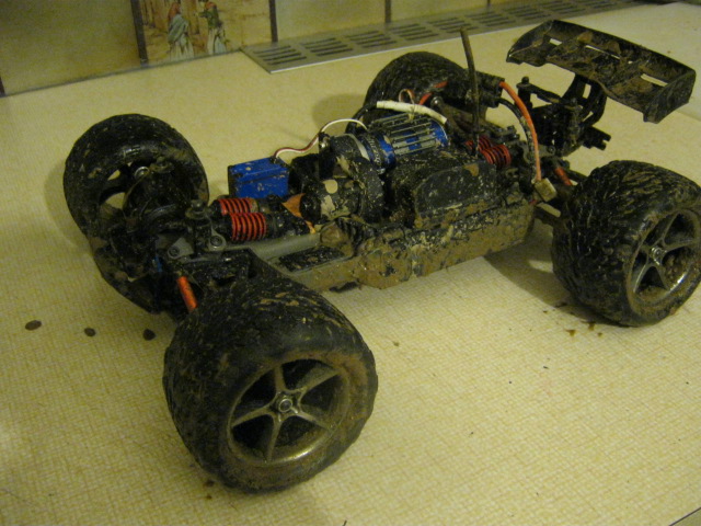

    Hallo,
    habe vor mit den E-Revo Brushless zu kaufen. Möchte aber auch bischen durch Matsch, Pfützen und bischen Schnee fahren.
    Also das was ich heute mit meinen MERV gemacht habe sollte möglich sein. Der sah nach der Fahrt so aus:
    Ist der Regler / Motor soweit geschützt dass das möglich ist oder muss man Schützen?
    Was gibt es für Alternativen zu Plastidip?
    Danke!

    der motor wird damit kein problem haben. vielleicht einen streifen tixo übers hintere lager und der ist dicht.
    mit dem regler ists allerdings eine andere sache. den müsstest du dippen, oder zumindest mit wet protect einsprühen.

    Problem ist dass ich bei so einem teuren Regler ungern etwas mache, was ich nicht wieder rückgängig machen kann.
    Hab ja bei meinem Scaler bei Servo, Regler, Empfänger... recht viel mit Plastidip herum experimentiert und bin nicht davon überzeugt.
    Wahrscheinlich ist Gießharz die bessere Methode, zumal die Wasserdichten Regler von zB. Traxxas, Holmes Hobbies etc. auch in Harz gegossen sind.

    Alternativ gibt es noch die Duschhaube Laughing
    Allerdings kann man damit nicht durch Wasser fahren, sondern ist halt nur "spritzwassergeschützt" und was auch nicht zu unterschätzen ist das dann keine Luftzirkulation unter der Haube ist.
    Also perfekt für den Winter !

    oder du vertraust wetprotect. damit hat mein regler auch schon eine komplette tauchfahrt überlebt.
    ist ein farbloses spray, einfach auf die platine großzügig draufsprühen und fertig. aber öffnen musst du den regler sowieso in jedem fall.
