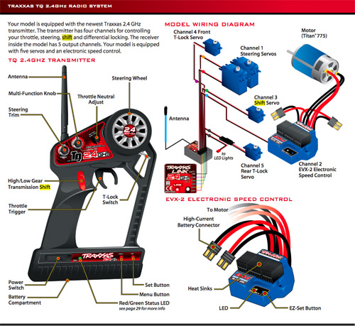

    Der Traxxas Empfänger hat fünf Kanäle.
    Kanal 1 - 2 Steering Servos (Lenkung)
    Kanal 2 - Controller
    Kanal 3 - 1 Shift Servo (1 und 2. Gang oder?)
    Kanal 4 - 1 T-Lock Servo Front
    Kanal 5 - 1 T-Lock Servo Rear
    Your model is equipped with the newest Traxxas 2.4 GHz transmitter. The transmitter has four channels for controlling your throttle, steering, shift and differential locking. The receiver inside the model has 5 output channels. Your model is equipped with five servos and an electronic speed control.
    Was meint Ihr dazu:
    Gas auf Höhenruder / rechter Knüppel (hat Neutralstellung)
    Lenkung auf Seitenruder / linker Knüppel (hat Neutralstellung)
    T-Lock ist ein 3-Wege Schalter an der Traxxas Funke.
    Kann ich den 3-Wege-Schalter E von der FF7 nehmen?
    Muss ja dann mit einem Schalter 2 Servos (2 Kanäle) ansteuern.
    Shift Servo dann einen 2-Wege Schalter. A oder B.
    Kamera dann evtl. über Drehregler Geber VR Kanal 6
    oder über Querruder / rechter Knüppel (hat Neutralstellung)
    Ist dann halt der gleiche wie Gas.
    Meint Ihr so gehts?
    Bzw. was ist am praktikabelsten?

    Weil der Diff-Schalter normalerweise beide Diffservos getrennt ansteuert.
    In Stellung "0" sind beide Servos "hinten", in Stellung "1" ist eins "hinten", eins "vorn", und in Stellung "2" sind beide "vorn". (Nagel mich jetzt nicht fest, was Stellung 0,1,2 ist, oder wohin die Servos gehen, aber das System ist so.)
    Die Original-Funke ist ebenso wie der Empfänger eigentlich 5-Kanal, und der Diff-Schalter schaltet 2 Digitaleingänge am Sender, dieser setzt die Signale passend um.
    Wenn du die Funktion emulieren willst, wirst du aus einem Schalter zwei Servos mischen müssen.
    Zudem passen zumindest bei meiner DX8 die Endanschläge der Schalter nicht, ich musste an den "Knüppelausschlägen" etwas einstellen.

    So, ich hab letzten Freitag/Samstag meine mx-12 (Graupner) via GR-12 (auch Graupner) angeschlossen.
    Die Verkabelung:
    1x ESC (Gas/Bremse) inkl. Stromversorgung
    1x Lenkservo links
    1x Lenkservo rechts
    1x vordere Diffsperre
    1x hintere Diffsperre
    1x Schaltservo für 1./2. Gang
    1x Anschluss Beleuchtung (3adrige Verlängerung mit 2 Drahtabzweigung für Lichtversorgung)
    Ich war vorsichtig gesagt etwas überrascht über das Setup, da ich von den älteren Abbildungen mit externen "Difflock-Controller" ausging und nur einem Lenkservoanschluss...
    Ergo: Man benötigt mindestens ein Y-Kabel.
    Die Stecker sind übrigens alle Futaba, NICHT Graupner (haben also die seitliche Lasche, die bei Graupner Empfänger ziemlich stört).
    Mein Setup sah dann wie folgt aus:
    Kanal 1: ESC
    Kanal 2: beide Lenkservos per Y-Kabel
    Kanal 3: Gangschaltung
    Kanal 4: Lichtsteuerung per RCLights - Chip
    Kanal 5: Difflock vorne
    Kanal 6: Difflock hinten
    Da bei der Graupner mx-12 die Gebereinstellung Kanal 5/6 nur bei 2-Stufenschalter gut klappt (3 Stufenschalter haben 0%,50%,100%, was für Schaltservos ungeschickt ist), habe ich die Beleuchtung und den Gang auf 5 und 6 umverteilt, Gang auf den 2 Stufenschalter und Licht auf einen 3 Stufenschalter gelegt.
    Der 3 Stufenschalter sorgt bei "Mittelstellung" für ein zufällig blinkendes Licht bei RCLights-Controller, wenn man den überspringt, geht es aber.
    Wie weiter oben bereits erwähnt, musste auch ich den Mischer für einen 3 Stufenschalter verwenden. Dafür musste ich alle 3 (von 3) freie Mischer opfern. :/
    Dabei ist Mischer1 bei Schalterstellung 2 Difflock vorne an, Mischer2 bei Schalterstellung 3 Difflock vorne an und Mischer3 bei Schalterstellung 3 Difflock hinten an. Schalterstellung 1 alles aus.
    Der Nachteil bei der Kombi ist beim GR-12, dass der Telemetriekanal "5" damit belegt ist.
    Übrigens musste ich den Servo für die Gangschaltung für "aktiviert" auf 50% begrenzen, da sonst der Servo mit einem deutlichen Surren gegen das Schaltgestänge drückt.
    Ggf. werde ich einmal die Difflocks zusammen mit dem Gang schalten, da ich die eigentlich nur beim "Crawlen" wirklich benötige...
