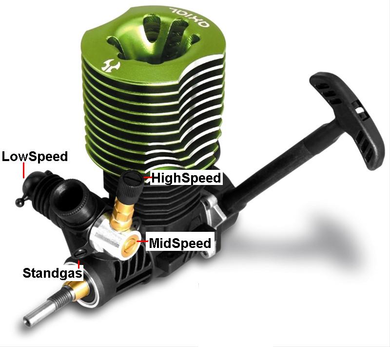

    hab mal ne Frage zum Aufbau des Gaser vom Mantis TXS.
    Die obere große Schraube ist die Hauptgemisch-Nadel. Die goldene and der seite ist die "low-speed" Nadel.Nur was ist die schwarze auf der anderen Seite für eine Schraube? Sowas wie die "middle-speed" Nadel oder einfach nur die standgas Nadel. Und wenn Standgas-Nadel, wie verhält sich der Gaser zu ihr und was passiert wenn man diese rein- rausdreht.
    Wollte die Düsen auf die Grundeinstellung drehen und hab Hauptgemisch und low-speed Nadel jeweils so zweieinhalb Umdrehungen rausgedreht. Die schwarze seitliche Schraube konnt ich aber sieben! Umdrehungen reindrehen. Jetzt is mir beim fahren die low-speed Nadel rausgeflogen. Sad
    Wüsste jetzt ma gern was ich falsch gemacht hab und was ich für ne Grundeinstellungen bei der "unbekannten" Nadel/Schraube brauche.

    Ich glaube du wirfst gerade 2 Nadeln durch ein an der.
    Die aus Messing ist die Mid-Speednadel direkt unter der Haupt, diese muss bündig mit dem Gehäuse. Die Schwarze , direkt gegenüber der Mid ist die Standgasgemischschraube (im Vergaserküken).
    Sie ist übrigens raus gefallen, das die Schrauben sich gegenüber sitzen und du die eine mit der anderen wieder rausgedreht hast Wink.

    ...machen wir das mal idiotensicher,
    die MidSpeed Nadel hat wohl die LowSpeed Nadel heraus gedrückt, mglw. dabei beschädigt!
    Die MidSpeednadel sollte Bündig mit dem Gehäuse sein,
    wenn du jetzt Probleme mit dem Übergang von Low zu High hast must du sehr vorsichtig an dieser MidSpeed Nadel die optimale Einstellung suchen (1/16te Schritte).
    Bei einer falschen Einstellung an der Mid Nadel wirst du den Motor kaum ordenltich zum laufen bekommen, der Motor reagiert äußerst empfindlich auf eine Veränderung an dieser Nadel!

    danke für das bild, jezt thab ichs kapiert und weiss auch das ich low und mid -speed nadel verwechselt hab Very Happy
    meinte demnach die lowspeed nadel. muss diese dann auch bündig stehen? und warum kann man die soweit reindrehen?

    Beim Axial müssen für die Grundeinstellung alle Nadeln bündig mit dem Gehäuse sein, bzw. die Haupt musst du bis zu Nut rausdrehen .
