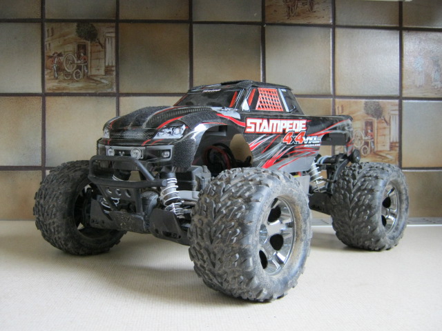

    Hallo Leute,
    in diesen Thread werde ich alles zu meinem neuen Traxxxas Stampede 4x4 VXL reinschreiben was mir für relevant erscheint.
    Vor zwei wochen hab ich mir den Stampede 4x4 VXL gegönnt. Nachdem ich all meine anderen Modelle (Hong Nor X1 CRT, Slash 2WD VXL, Mini Revo VXL usw.) verkauft hatte musste ein neues Modell her.
    Der Grund wieso ich mich für den Stamepe 4x4 entschieden habe, war der, dass ich einen 4x4 Brushless Basher gesucht habe, der aber nicht zu gross und schwer ist, aber trotzdem sehr geländetauglich.
    Mein erster Eindruck nach dem "Unboxing" war durchwegs positiv. Die etwas hoch sitzende Karosserie stört mich persönlich nicht. Es gibt jedoch viele Möglichkeiten, die Karo weiter runter zu bekommen.
    Ich werde später noch auf einige Details eingehen.

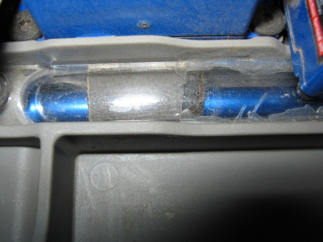

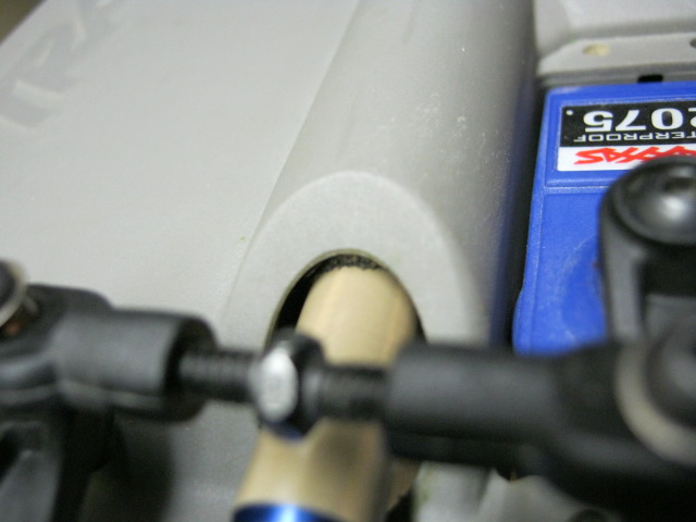

    2) Das Bekannte Problem mit der Öffnung vorne an der Welle hab ich so gelöst, dass ich einfach ein Stück Schaumstoff vorne gleich nach der Öffnung eingeklebe habe, durch das ich die Welle führe. Damit wenig Reibung entsteht und die Dichteffekt grösser ist, habe ich das ganze schön gefettet. Diese Lösung hat bis jetzt sehr gut funktioniert.
    Die Lösung mit dem Schrumpfschlauch finde ich nicht gut, weil der Bellcrank der Lenkung dann nicht mehr den vollen Lenkeinschlag hat und an der Welle schleift.
    Weiters habe ich die gesamte Abdeckung der Welle mit Plastidip abgedichtet, da es hier viele kleine Ritzen gibt, durch die Sandkörner und Staub eindringen kann.

    Da wirst du aber fluchen, wenn du den Wagen zerlegen musst.
    Bei der Schrumpfschlauchmethode schleift gar nichts, wenn man den Schrumpfschlauch erst hinter der Lenkung ansetzt.

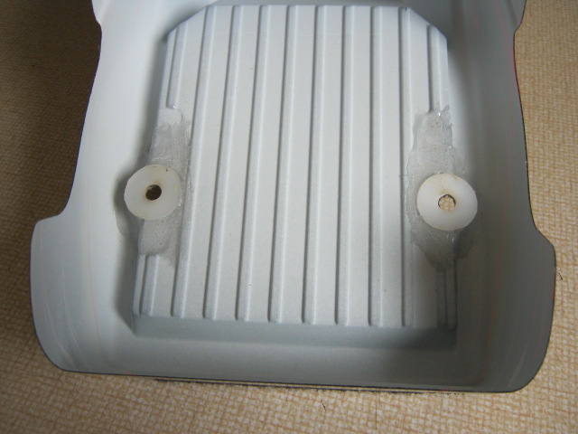

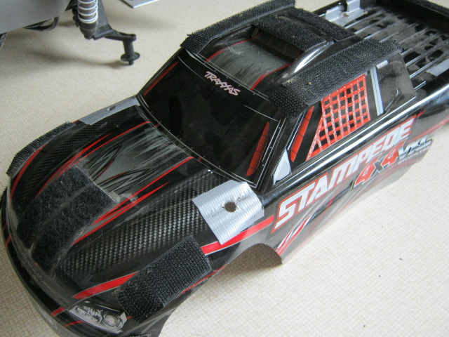

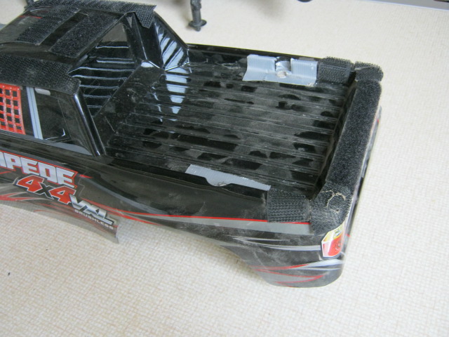

    Bereits nach der ersten Fahr und ein paar Überschlägen bemerkte ich schell, dass die Karo eine Schwachstelle aufweist. Bei den hinteren Body Posts war das Lexan leicht eingedrückt. Ich habe einfach die mitgelieferten Washers mitteln Shoe Goo eingeklebt und die "Seitenwände" bis runter mit Shoe Goo verstärkt. Dadurch wird der Druck besser verteilt und an Stellen an denen das Lexan dicker ist übertragen.
    Weiters habe ich die Karo mittels Klettband an den Stellen beklebt, die meist bei Überschlägen in Mitleidenschaft gezogen werden.
    Die Stellen an denen die Bodyclips am Lexan scheuern habe ich mit Panzertape beklebt.
    Diese Maßnahmen mögen jetzt für einige übertreiben erscheinen, aber ich versuche die Abnutzungserscheinungen des Modells von Anfang an zu minimieren und die Lebensdauer aller Komponenten zu erhöhen.

    Also auch wenn es nicht direkt zum Thema gehört. Wieso beklebt man ein Auto von außen mit Klett? Das sieht bestimmt lustig aus, wenn du damit mal durchs Unterholz fährst .. meiner Erfahrung nach bleibt am Klett gern alles hängen.

    Naja wenn es dich stört, dass da manchmal was hängen bleibt, kannst ja einfach die "weiche" Seite vom Klettband nehmen. Mir macht es nichts das da immer was hängenbleibt. Es ist einfach ein sehr guter und günstiger Schutz für die Karo.

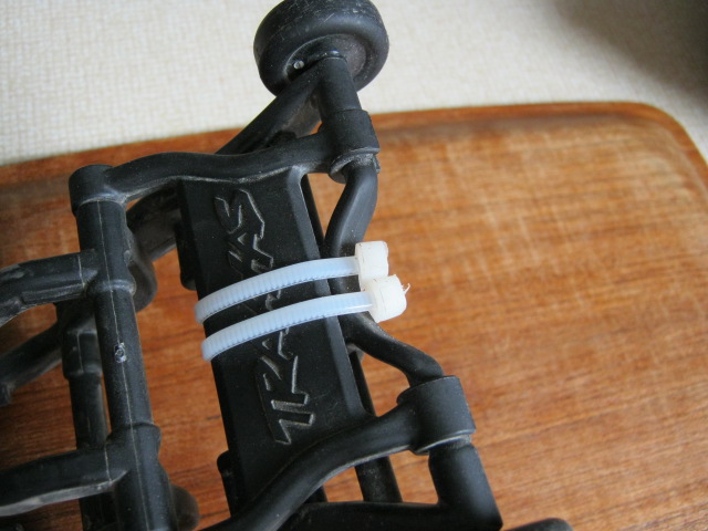

    1) Der Wheelie Bar springt immer mal wieder raus. Hier meine Lösung:

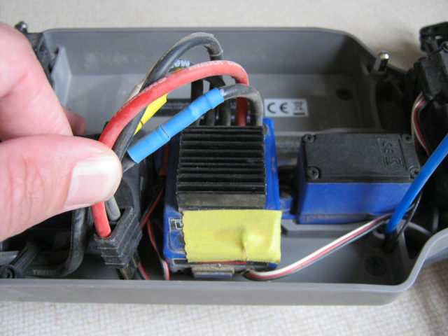

    2) Man sollte den Schalter vom ESC entsprechend Schützen, da sonst Staub eindringen kann und zur Folge hat, dass der Schalter hängen bleibt.

    interessante methode das mit dem klettband, auch wenn es etwas komisch aussehen mag.
    ich schütze meine bash-karosserien immer indem abgefahrene reifen zerschneide und den gummi dann an beanspruchte stellen klebe. das lexan wird dadurch geschützt und der wagen rutscht auf asphalt nicht so lange am dach.
    ich finde deine methode mit dem schaumstoff an der kardanwelle interessant könntest du mal ein bild von der unteren öffnung zeigen?
    mfg

    Ja das mit dem Klettband gewinnt sicher keinen Schönheitswettbewerb. Ich habe es zufällig in einem Youtube Video gesehen und gedacht ich probiere es einfach mal aus und war überrascht wie gut es funktioniert.
    Der Vorteil vom Klettband ist, dass man es auch wieder abziehen kann Wink
    Hier noch das Bild von der Öffnung. Wird dir aber nicht viel Aufschluss bringen. Wenns dich Interessiert kann ich noch genauer beschreiben wie ich die Abdichtung gemacht habe.
    Was ich auch noch gemacht habe ist 2 Schichten braunes Tesaband um die Welle. Das schützt vor Abrieb des weichen Alus.
