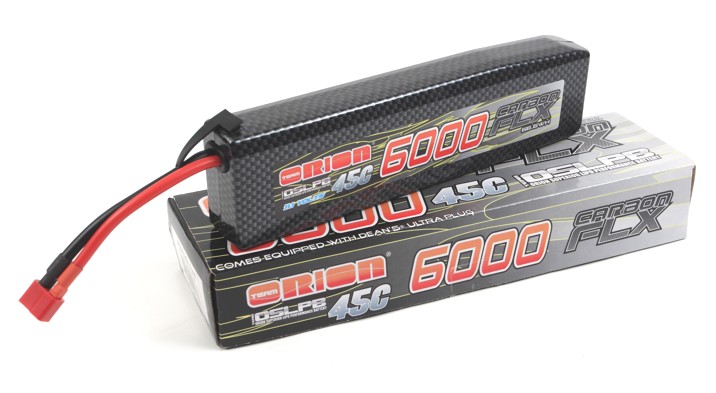

Jawoll, sowas gibt's! Vor etwa anderthalb Jahren hat sich Team Orion ein Herz gefasst, und eine Akkuserie für einen der beliebtesten Brushless Monstertrucks, den Savage Flux aufgelegt. Die Carbon FLX Serie füllt dank maßgeschneidertem Hardcase die verkorksten Akkuboxen des Savage Flux nahtlos aus, sodass das Platzangebot der unförmigen Akkuhalter bestmöglich genutzt wird. Die Carbon FLX-Serie für den Savage Flux kommt in verschiedenen Spannungs- und Kapazitätsstufen: 2s sowie 3s mit jeweils 4000, 6000 sowie für 2s auch 8000mAh Kapazität stehen für den Flux-Fahrer zur Verfügung. Gemein ist ihnen die nominelle 45C Strombelastbarkeit, die beim kleinsten Pack eine theoretische Stromfestigkeit von 180A, beim größten gar 360A ergibt.
Hier testen wir nun das Top-Modell der FLX-Serie: Den 3s 6000mAh Lipo, welcher dankenswerterweise von Kyosho Deutschland in zweifacher Ausführung zur Verfügung gestellt wurde.
Alle Hyperlinks mit dieser Formatierung werden in einem separatem Browserfenster geöffnet!

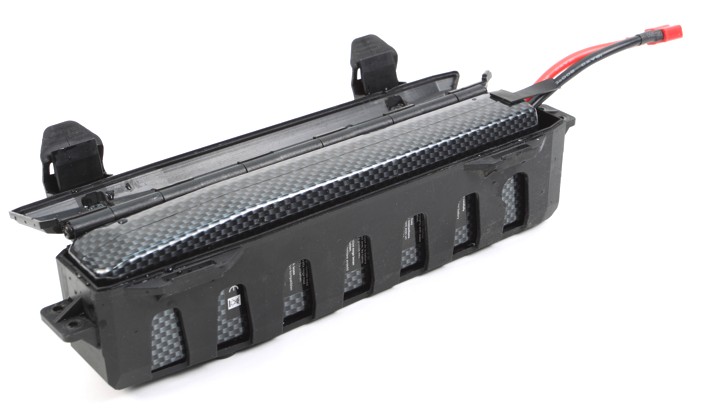

Team Orions Carbon FLX Hardcase Lipo-Packs sind in ihren Abmessungen und ihren 499 Gramm ziemlich mächtige Akkus. Das in Carbonoptik gehaltene Gehäuse aus zwei miteinander verklebten Schalen ist präzise und wertig verarbeitet. Die Powerkabel, vorkonfektioniert mit Dean's Ultra Plugs wie sie bei den aktuellen Brushless Komponenten von HPI Verwendung finden, werden durch eingelassene Gummimuffen nach außen geführt, sodass die Packs an dieser Stelle gut abgedichtet sind. Ein am Minuskabel angebrachter Gummistopfen verschließt eine XHR-Balancerbuchse auf der Oberseite des Gehäuses. Der Stoppel ist etwas lieblos gemacht und hält entsprechend schlecht. Ein Balancer-Adapterkabel von XHR auf EHR liegt jedem Akkupack bei.

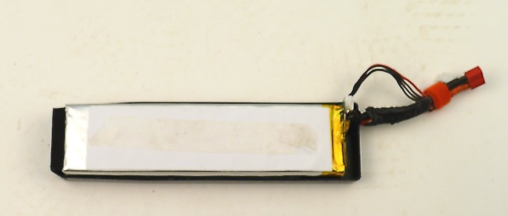

Das Innere der Carbon FLX Packs wird beinahe vollständig von als 3s1p verschalteten Lipo-Zellen eingenommen. Am vorderen Ende befindet sich ein etwa ein Zentimeter starkes Stück Schaumstoff während die beiden Gehäusehälften nicht nur miteinander verklebt, sondern auch über ein 1,5mm starkes doppelseitiges Klebeband flächig mit den Zellen verklebt sind. Am hinteren Ende besitzt das Pack ein kleines PCB, an dem die Powerkabel herausgeführt werden und die Balancerbuche direkt aufgelötet ist.
Hier zeigt sich die beispiellose Passform von Team Orions Designer-Lipos. Wird die Box geschlossen, gibt es kein Geklappere mehr, der Akku sitzt bombenfest! Wenn man die Kabelführung in den Akkuboxen etwas bearbeitet, die Powerkabel mit Schrumpfschlauch vorm Durchscheuern schützt und das Balancer-Adapterkabel gleich fix anbringt, so können die Boxen auch zum Laden geschlossen bleiben, wie das folgende Bild zeigt.

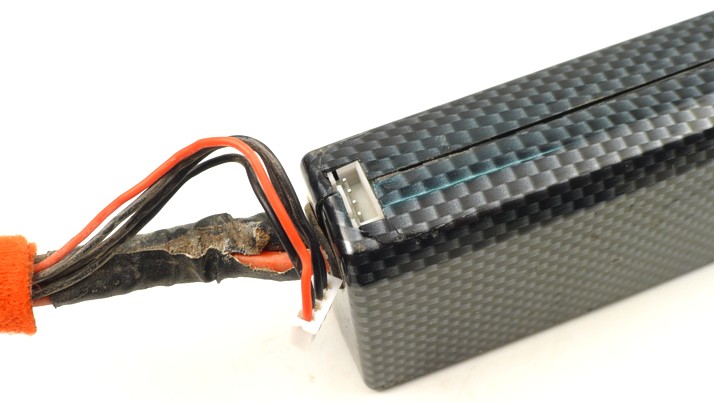

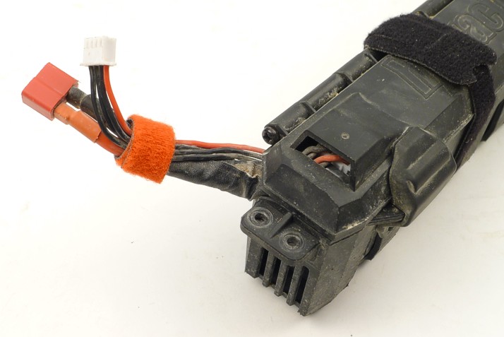

In einem dermaßen "wilden" Monster wie dem Savage Flux muss der Kabelschutz oberste Priorität haben! Die Powerkabel werden mit Schrumpfschlauch oder Gewebeband umwickelt, die feingliedrigen Balancerkabel per Klettband gesichert. Nun noch rasch die Akkuboxen mit je zwei Klettbändern sichern, und schon kann's losgehen!

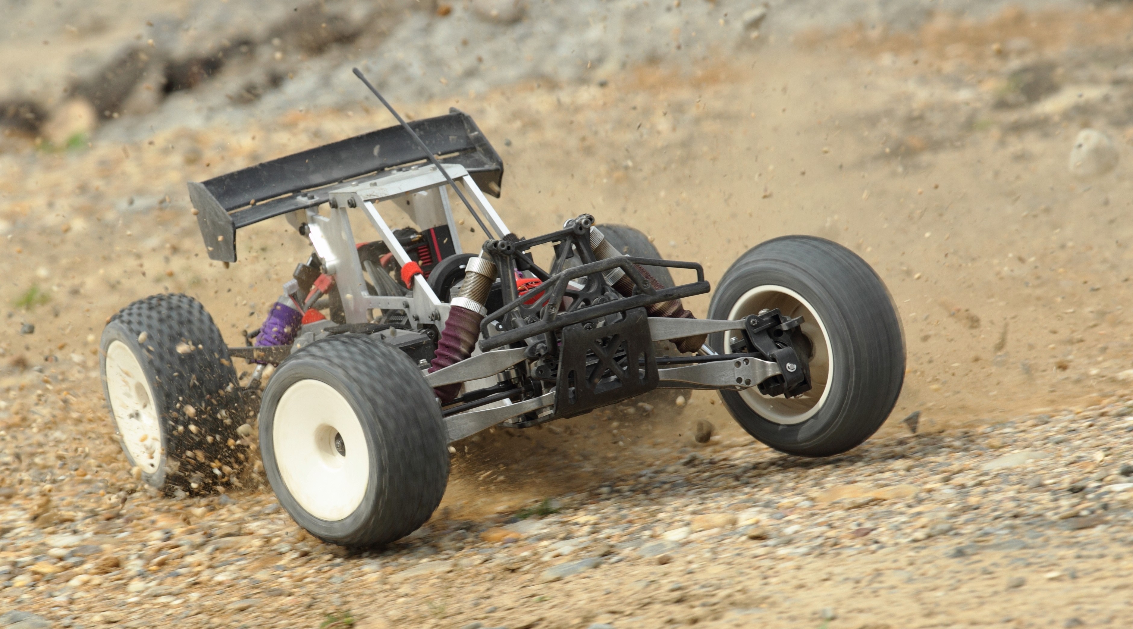

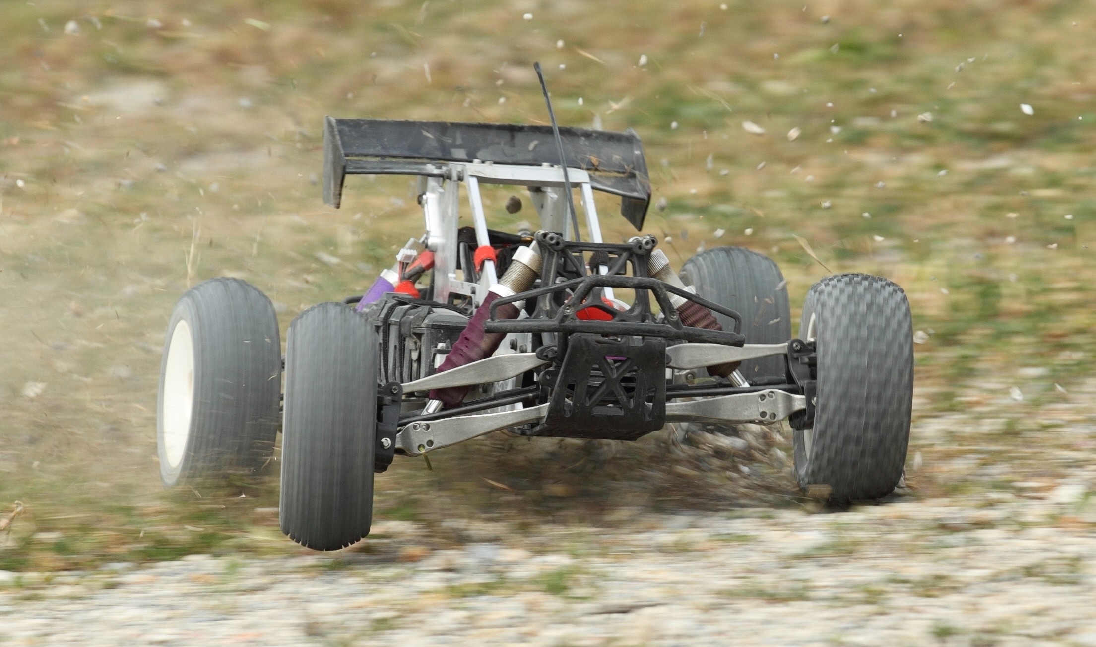

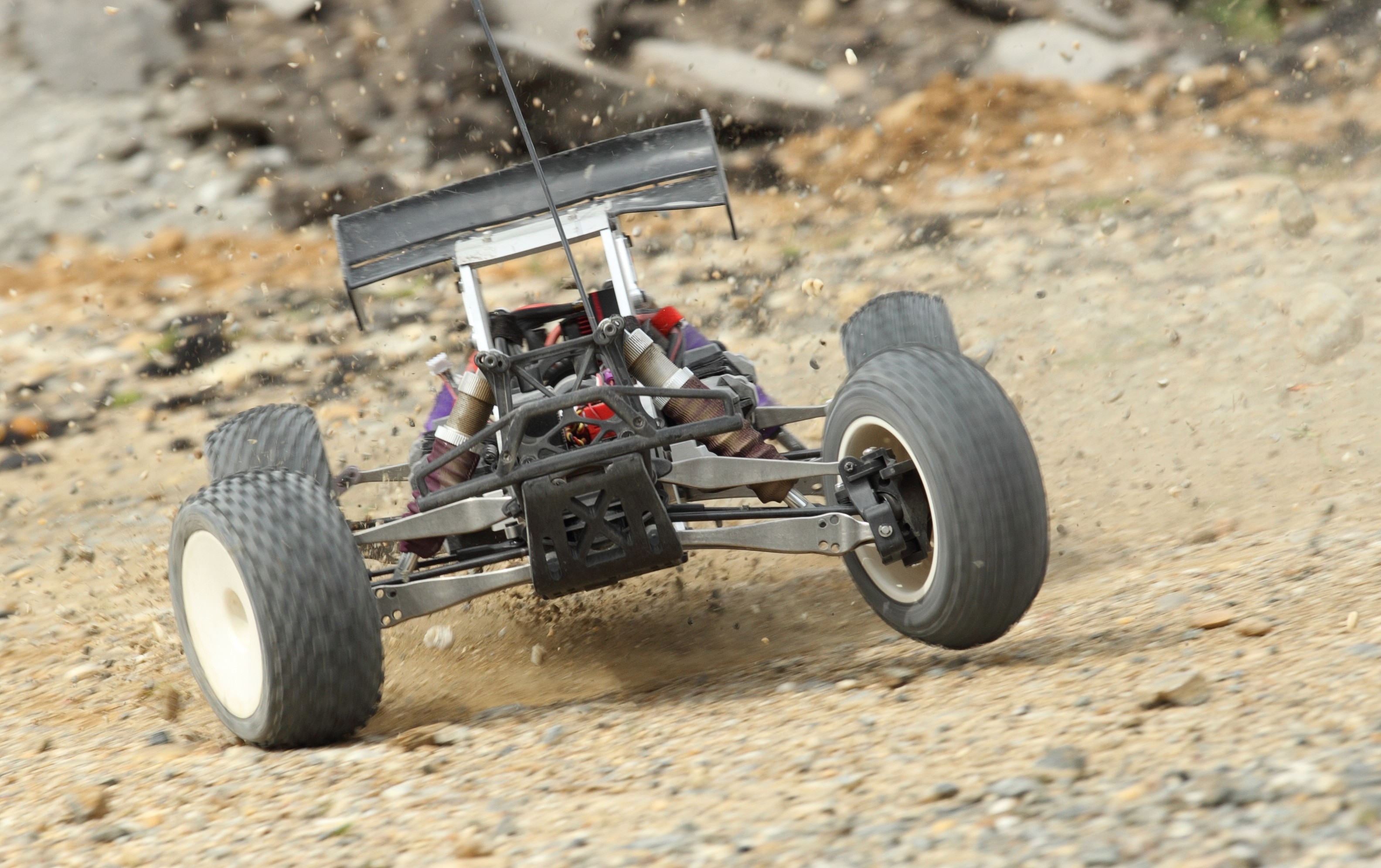

 Kompromisslose Akkus für einen kompromisslosen Basher: Tracktest-Time!

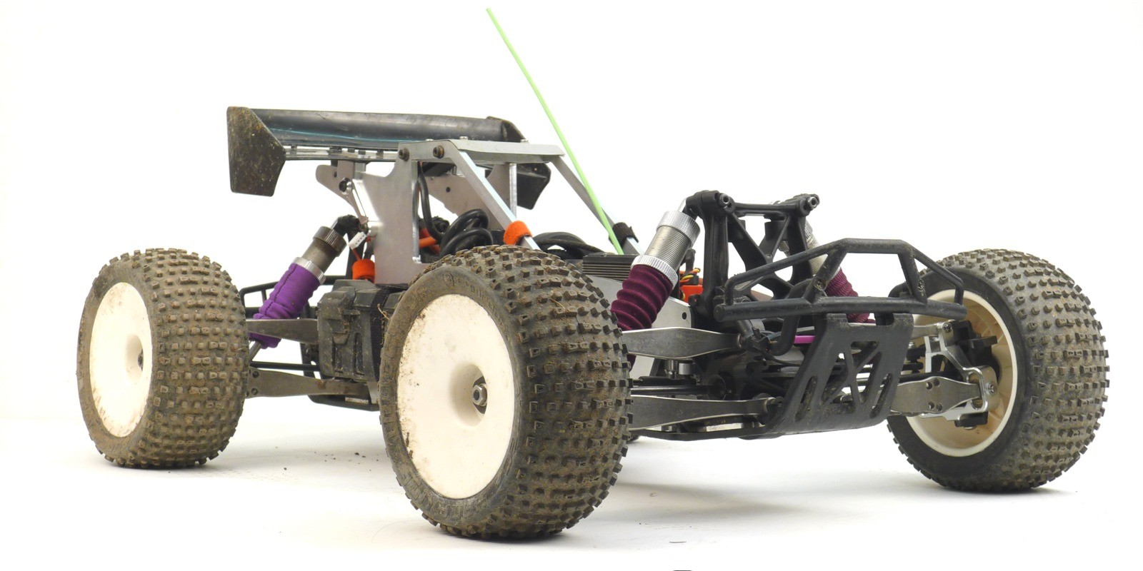

HPI Racings Savage FLUX ist ein erstklassiger, robuster Monstertruck, der einiges wegstecken kann. Doch FLUX-Kenner wissen auch: Sobald die Bordspannung über die 14,8V Marke schreitet, kriegt das Monster seine Hufe kaum noch auf den Boden, wechselt binnen Sekundenbruchteilen, je nach Zucken im Gasfinger zwischen Back- und Frontflip und verbringt auch sonst eher mehr Zeit auf dem Dach als auf allen Vieren. Der Savage FLUX wird an 6s zum Show-Truck, bietet damit aber keine gute Basis um das Potential von Team Orions passgenauen Energieriegeln auszuloten. Daher muss etwas Potenteres her: Größer, breiter, länger, sportlicher abgestimmt... full custom einfach!
(Bild für eine Großansicht anklicken!)
Dieser 6,5kg schwere Monster-Buggy im Maßstab 1/7 hat mit einem Serien-Savage bis auf ein paar Anbauteile und Getriebeboxen nicht mehr viel gemein. Wer sich für die Entstehungsgeschichte dieses Modells interessiert, kann sie an dieser Stelle nachlesen.
Für den Testbericht ist nur wichtig zu wissen: Das Fahrwerk des Flux-Bajas, getragen von FlexTec Titan-Querlenkern und Dämpfern aus der 1/6 Klasse steckt mehr weg, als sich ein Serien-Flux überhaupt vorzustellen vermag. Gasstöße quittiert der Extraklasse-Basher nicht mit einem Backflip, sondern mit einem Dampfkatapultstart sowie meterhohen Staub- und Steinfontänen. Das Handling bleibt auch mit der Tachonadel auf Anschlag stabil: Übersetzt auf etwa 80km/h halten der auf XL-Chassislänge vergrößerte Radstand, die Niederquerschnitts-Truggyreifen und die straffere Bedämpfung das Ungetüm mit fast schon brutaler Präzision auf Kurs. Kurzum: Wer seine Akkus schinden will, wirft sie dem Flux Baja zum Fraße vor!

Elektrochemisch gesehen können die Zellen damit durchaus als robust bezeichnet werden. Leider entpuppte sich die mechanische Stabilität des Gehäuses im Bereich der Balancerbuchse als weniger gut: Durch Erschütterungen - darunter durchaus auch verkorkste Landungen aus etwa 5m Höhe! - bekamen die beiden Hälften Risse. Die auf eine Platine gelötete Balancerbuchse hielt dagegen standhaft, sodass die Funktionalität der Akkus abgesehen von ihrer Spritzwasserfestigkeit nicht eingeschränkt ist. Beschädigte Gehäuse wie dieses lassen sich mit gewebeverstärktem Klebeband schnell und sicher reparieren. Die Lipos passen dann immer noch - mit etwas Nachdruck - in die Akkuboxen.

Vereinzelt war in Foren von losen Balancerkabeln innerhalb der Packs zu lesen, die vor allem durch Erschütterungen nach harten Landungen hervorgerufen wurden und nachgelötet werden mussten. Dieses Problem trat trotz Beschädigung des Gehäuses bei keinem der beiden Packs innerhalb des 12-monatigen Testzeitraumes auf, wobei folgendes zu sagen ist: Die Balancerstopfen wurden abgezogen und Lipos permanent mit den Adapterkabeln ausgerüstet. Weiters wurden die Akkuboxen hängend, d.h. ohne die unteren beiden Akkuträger also potentiell besser gegenüber Erschütterungen geschützt am Chassis montiert. Im Gegenzug wurden jedoch Akkuhalter aus Aluminium verwendet und auf den Einsatz von Schaumgummi gänzlich verzichtet.
