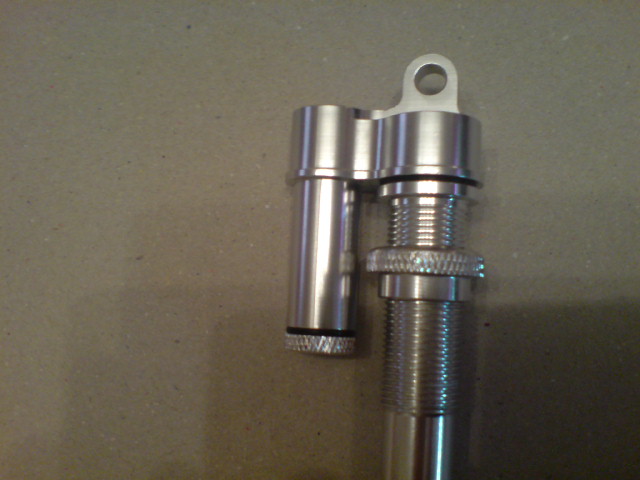

    Wollte kurz mal nachfragen wie ich die Dämpfer befüllen muß?
    Muß ich da in den ausgleichsbehälter auch was rein tun?
    mfg thomas

    wennst den ausgleichsbehälter auch befüllst, was soll er dann ausgleichen? sofern er eine funktion und nicht nur zierde ist.

    die dämpfer sind von Yeah Racing, nichts aufregendes und vom preis auch nicht so teuer.
    von der verarbeitung her kann man nichts sagen
    machen auch einen recht stabilen eindruck. kolbenstange lässt sich kaum biegen 3,2mm und die gummihüllen für die kolbenstangen sind auch dabei gewessen so wie 2 paar federn hart/weich.
    die ausgleichsbehälter sind nicht nur zierde, hab gerade nachgschaut.
    sind mit einem kleinen loch verbunden
    mal schaun wie sie so sind.
    und welches dämpferöl füllt ihr so rein von der härte?
    hab jetzt mal ein 400er (ca 35wt) von GM Racing gekauft.
    mfg thomas

    ich habe dir per PN eine Anleitung zum Befüllen deiner Piggybackdämpfer geschickt.Damit müsste deine Frage beantwortet sein.

    echte öldruckstoßdämpfer....
    öl rein, abwarten bis die ganze luft drußen ist kappe rauf, piggiback befüllen auch wieder abwarten bis die ganze luft draußen ist und dann...
    kolbenstange reindrücken und das öl kommt bei den piggyback kappen beim dichtungs ring wieder raus Laughing
    *ölrausdrückstoßdämpfer* Laughing
    aber egal die OFNA dämpfer müßten morgen oder übermorgen bei mir ankommen
