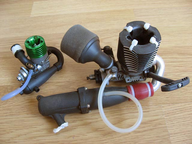

    Hier die originale Mini Inferno Antriebsquelle - Sirio 09 Nitromotor (links abgebildet) - im Vergleich zum 28er Axial (Protos 1:8er Buggy)
    Der 180gr Sirio 09 Nitro Motor wurde kurzerhand samt Nitrokokompenenten vom Chassis entfernt.

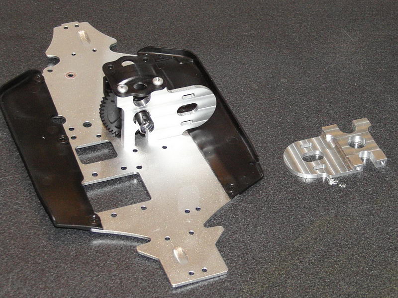

    Den Part des Motorhalter übernahm PlanB akurat.

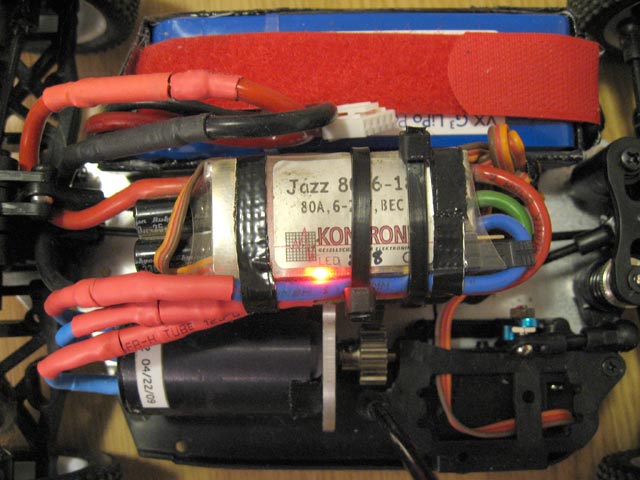

    . Regler: Jazz 80-6-18 - Im 1:8er Buggy hat dieser an 12 Zellen Nimh Spitzen im 1000-1200W abgedeckt. Das getaktete BEC war der Grund warum ich den Jazz dem Genius 70 Regler vorzog.

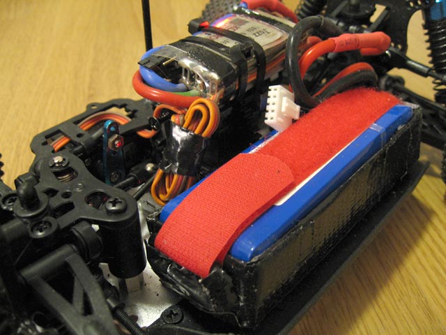

    Komponentenverteilung
    Akkuseite: Akkubox wurde schnell aus Lexan gebogen und mit Gewebeband umrundet und dann mit dem Chassis verschraubt
    Motorseite: Kühlöffnungen des Motors vo+hi schnell mit Gewebeband verklebt, Empfänger passt gerade so unter die vordere Mittelwelle aufs Chassis
    Alles passt unter die Karo. Zum Lackieren bin ich noch nicht gekommen. So wiegt er Fahrbereit 1055gr.
