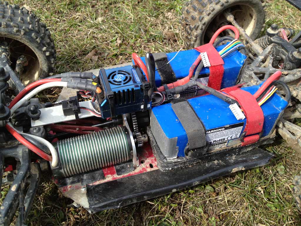

    Das Innenleben schaut momentan so aus
    Den Ezrun Regler habe ich kurz danach zum Putzen aufgemacht, woraufhin sich der Kühkörper vom Wärmeleitpad löste. Dieses habe ich dann gänzlich beseitigt und stattdessen Wärmeleitpasta aufgetragen. Ansonsten werkelt der Regler zur vollsten Zufriedenheit.

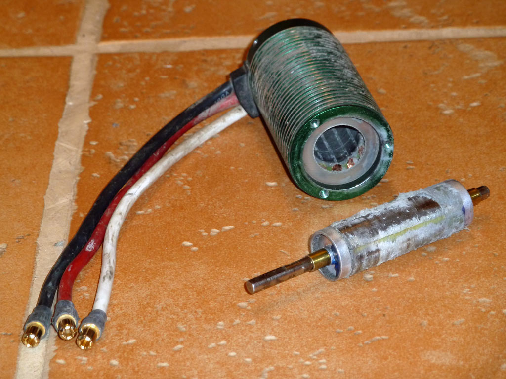

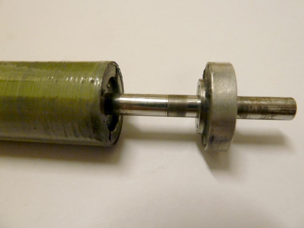

    Der Mantis werkelt noch immer als Backup Offroader. Leider hat sich vor kurzem mein erster Castle Motor verabschiedet nämlich der 1520er. Erstes Anzeichen war ein immer lauter werdender ja nahezu schon fast kreischender Motor. Daraufhin habe ich den Motor zerlegt und festgestellt, dass sich am Rotor ein Teil gelöst hatte:
    Dieses wurde zwar wieder geklebt aber die Unwucht (und das furchtbare Kreischen) blieb ... ich mußte auch das hintere Lagerschild tauschen, da sich das Lager im Lagersitz schon Drehen konnte und zu locker war. Was wiederum dazu geführt hat, dass sich die Armierung vom Rotor etwas aufgescheuert hatte.
    Prompt nach der Reparatur, nach kaum 2-3 Minuten Fahren, warf der Mantis mitten beim Gas geben regelrecht einen Anker und die Reifen blockierten bei Top Speed. Kurze Gasstösse offenbarten ein ungewöhnliches schleifendes Geräusch und der Mantis nahm kaum noch Fahrt auf. Der Motor wiederum war danach "Brennheiss". Motor danach wieder zerlegt und es kam so wie es kommen mußte ... Magnet am Rotor war geplatzt. Farewell Castle 1520.
    An seiner Stelle werkelt nun ein Castle 1518. Entsprechend dem KV Sprung von 1600 auf nun 1800 wurde ein 12er Ritzel montiert, womit die Gesamtübersetzung bei 1:18,2 liegt. Immerhin liegen 40000rpm (an 6s) max an (eher Onroadtypischere Drehzahlen).
    Heut in der Früh bin ich die Kombination zum ersten Mal durchgehend gefahren. Auffallend zunächst das eher unschöne Geräusch der 52er Stahl HZ und 12er Stahl Ritzel Kombo. Nicht besonders laut, hört sich aber sch... an. Mit den ausgelutschten 2x 3600er Akkus (die parallel nur noch um die 4500-4800mAh bringen) macht der Mantis auf Asphalt trotzdem noch Männchen. Offroad halb so wild. Der Biss ist aber sehr sauber. Top Speed könnte etwas mehr sein (theor bei 60km/h ... dürfte aber mehr sein vom Gefühl her). Fahrzeit ist dafür schön lange ... Gefühlt um die 10 Minuten. Nach der Fahrt hatte der Motor bei 12°C Aussentemp an der heissesten Stelle am Gehäuse 55,8°C. Gefahren wurde auf meinem klassischen RC Platzerl (Wiese und Schotter). Wobei die Wiese schon langsam etwas höher wird und es war leicht feucht.
    Gestern Abend auf einer Walderdstrecke schaltete der Xerun 150A nach kürzesterter Zeit immer wieder die Motorleistung weg. Rot blinken deutete auf Low Voltage cut off hin. Woraufhin ich den Lipo cutoff gleich komplett deaktiviert habe. War auf 3,2V eingestellt ... wie gesagt die Akkus sind schon ziemlich fertig (höherer Innenwiderstand), dementsprechend liegt die Zellenspannung tiefer und bricht unter Last tiefer ein. Trotzdem reicht mir die Performance der Akkus noch und sollte ich diese zu Tief entladen und sich die Akkus verabschieden ist es nicht sonderlich schade darum. Etwa 3 Jahre haben diese nun gedient (und dienen eigentlich auch nur als Backup).

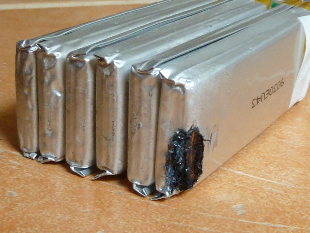

    Mit Akkus habe ich momentan kein Händchen. Bei einer "Wohnungstestfahrt mit 2x 2800er Akkus geriet einer der Akkus in das Antriebsritzel. Merkte zunächst nur einen Reaktionsausfall auf Gasbefehle. Dann roch es süsslich. Karo runter und schon kam mir minimales rauchen vom Akku entgegen. Das Tempmessgerät zeigte eine Temp im Bereich von 80°C nahe der aufgerissenen Stelle an. Spannung der Zelle war deutlich gesunken, aber auch die Temperatur der Zelle ging mit der Zeit zurück (das leichte Rauchen hörte nach ein paar Sekunden auf).
    Die angeknabberte Zelle
    Gescheite Akkuhalterungen machen schon Sinn.
