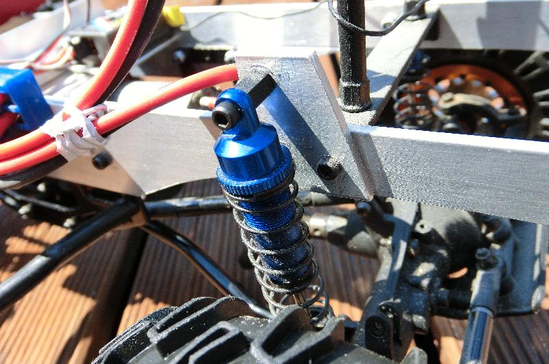

    Die Kröpfung wird nötig, weil die Dämpferaufnahme der Achsen nach innen, also zur Fahrzeuglängsachse hin, leicht abgewinkelt ist. Mit der Folge, dass man den Dämpfer nicht 100% senkrecht in Fahrtrichtung aufstellen kann, denn er muss deshalb immer leicht in Richtung Fahrzeugmittelachse gekippt eingebaut sein.
    Ja, deshalb schraub die Dämpfer nicht an den gekröpften Dämpferaufnahmen auf der Achse fest.
    Pack die Dämpfer mit den Links in die unteren Aufnahmen, innen oder aussen - wie beim CKRC-Umbau. Die unteren Aufnahmen für die Links sind nicht gekippt wie die oberen auf den Achsen.
    http://f.666kb.com/i/bur3mmj6bcdfkum6y.jpg
    Dann kannst du die Dämpfer prima senkrecht stellen - je nach Anbaupunkt oben am Rahmen. Aber man ist zumindest nicht mehr so eingeschränkt wie mit den Aufnahmen oben auf der Achse; auf Bildern sieht das so aus, als ob es sogar mit dem Safari-Leiterrahmen passen könnte.

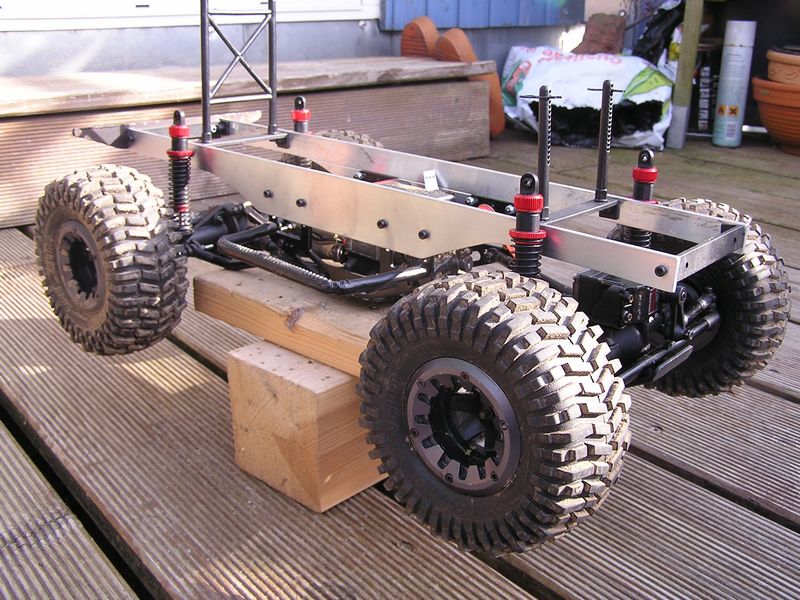

    Immer wenn die Tage kürzer, die Abende länger werden, habe ich wieder etwas mehr Zeit für das Hobby - weniger fürs Fahren, dafür aber mehr fürs Schrauben. Und diese Zeit werde ich demnächst in den Creeper investieren. Was soll also passieren?
    Wie schon oben auf dieser Seite geschrieben, werden die Dämpfer senkrecht gestellt. Für den Montagetipp noch mal danke an absolut.gonzo. Vorübergehend befestigt werden sie an zusätzlichen Haltern am originalen Safarileiterrahmen - der wiederum demnächst einem selbstgebauten Alurahmen weichen wird.
    Im Zuge dieses Umbaus wird auch gleich beim Creeper "vorn gegen hinten" getauscht, was ja aufgrund der gleichen Achsen etc. unproblematisch ist. Wozu das ganze, wird sich jetzt der eine oder andere zurecht fragen. Ganz einfach: Der Safari Creeper besitzt ja an der Hinterachse ein DIG, was jedoch für einen Scale- oder Semiscale-Crawler nicht nur ungewöhnlich, sondern auch ziemlich unnütz ist, da eine freilaufende Hinterachse nur für einen astreinen Crawler Sinn macht.
    Umgekehrt, also mit (möglichem) Freilauf an der Vorderachse macht dies aber ganz besonders Sinn. Man hat dann einen Hecktriebler mit zuschaltbarem Allradantrieb - so wie dies Generationen von Geländewagen hatten, einschließlich des LR88, der dem Safari Creeper die äußere Hülle leiht. So kann man dann im Normalmodus 2WD fahren und wenn das Gelände schwerer wird auf 4WD umschalten. Ein weiterer Vorteil, der sich daraus ergibt, ist der, dass der Wagen bei 2WD-Modus im leichten Gelände vorn ein ungesperrtes VA-Differential hat.
    Wenn die mechnischen Umbauten "im Sack" sind, werde ich mich der Karo wieder widmen. Schade dass die hier verwendeten Karos nur 275mm Radstand haben. Wobei ich ja eigentlich immer noch auf der Suche nach einer erschwinglichen Pickup-Karo mit 310-320mm Radstand bin. Ein besseres Servo wartet auch noch auf seinen Einbau und Johnny Cash wartet auch schon darauf, mit dem Wagen irgendwann mal eine Runde drehen zu können. Wink
    Ich werde in den nächsten Tagen und Wochen über den Umbau berichten.

    Ich finde, der erste Umbauschritt - okay, es ist schon der zweite, denn inzwischen ist vorn schon hinten vorn und vorn hinten, d.h. das DIG ist jetzt an der Vorderachse, damit der Safari Creeper zu einem Hecktriebler mit zuschaltbarem Vorderradantrieb werden kann - kann sich durchaus sehen lassen. Smile
    Nachtrag:
    Wie immer alles mit Säge, Bohrmaschine, Feile & Co. per Hand selbst "zurechtgedengelt". Wink
    Ein Bluebird BMS 630 ersetzt das etwas schwache Serienservo und der auf Garantie von Venom ersetzte (bessere) Regler kommt für den Übergangsregler XL-5 (der hier gar nicht mal so übel funktioniert hat) rein. Ich hoffe, ich komme in den nächsten Tagen dazu, die Halterungen für die Stoßdämpfer und die massiven Querstreben des Rahmens zu bauen und zu montieren und das DIG noch so zu modifizieren, dass die Räder freilaufen können (Entfernung der Innenverzahnung am DIG-Unit-Gehäuse). Wenn das erledigt ist, folgen noch eine neue Frontstoßstange samt Seilwinde und dann werde ich mich über die Karo hermachen... Smile

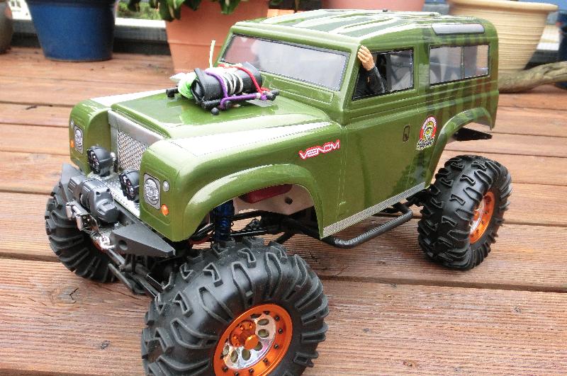

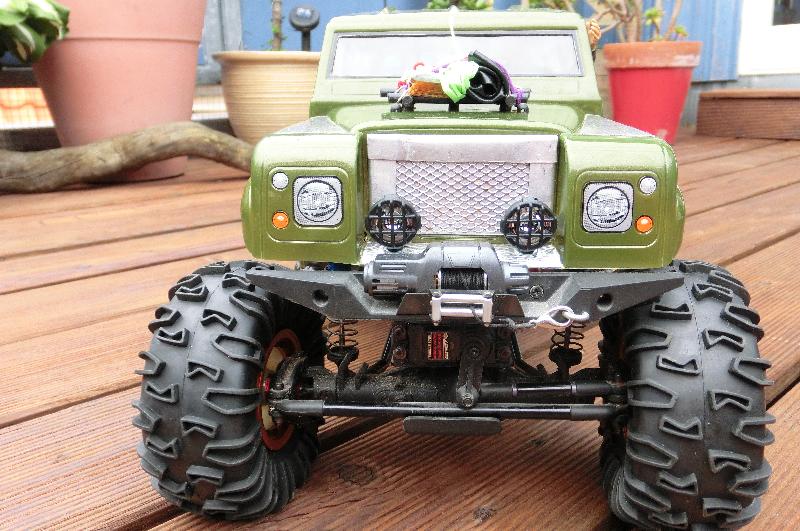

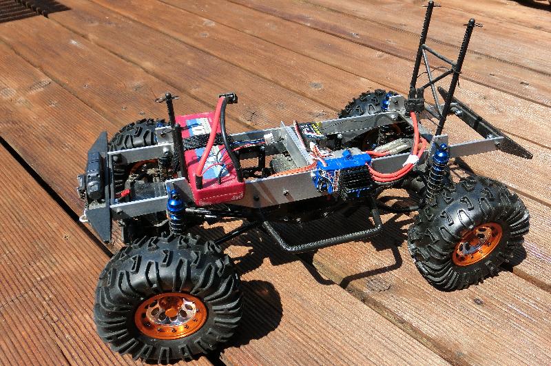

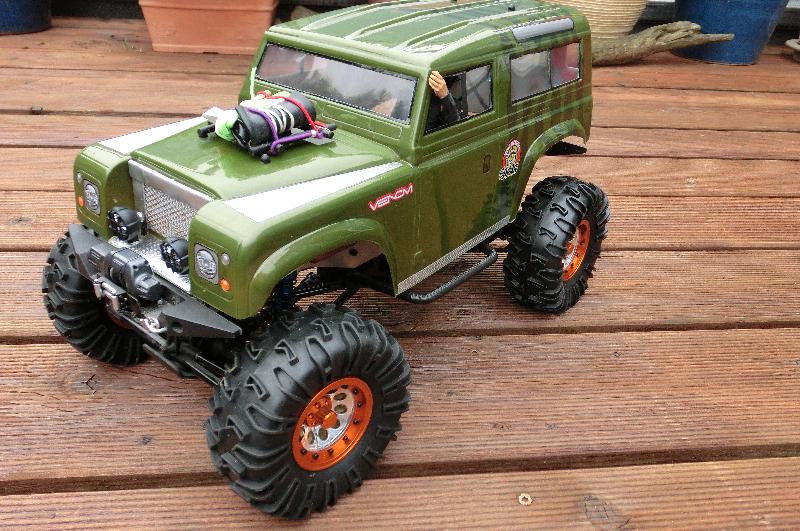

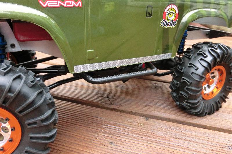

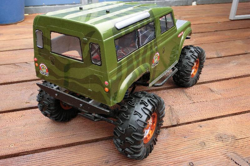

    Fast zwei Jahre nach dem Kauf des Safari Creeper und mehr als 1 1/2 Jahre nach meinem letzten Beitrag ist es Zeit, mal wieder eine Aktualisierung vorzunehmen. Mit mittlerweile zwei kleinen Kindern (die Große ist jetzt 4, die Kleine 1 Jahr alt) liegen die Schwerpunkte im Leben doch etwas anders, aber in den vergangenen Wochen konnte und wollte ich mich mal wieder dem Creeper widmen. Smile
    Das Chassis ist schon lange fertig, die Aufnahmen für die Stoßdämpfer, die auch getauscht wurden (die originalen Dämpfer sind schon im Creeper als Crawler nur semioptimal, im Scaler sind sie aufgrund der senkrecten Montage - kürzerer Hebel - gleich gar nicht geeignet), montiert.
    Bereits vorher hatte ich ja antriebstechnisch vorn gegen hinten getauscht. Das DIG sitzt damit auf dem Antrieb der Vorderachse. Was ich damit erreichen wollte (normalerweise macht das DIG die Räder fest, durch einen Umbau im DIG möchte ich aber einen Freilauf erreichen, damit der Creeper auch - wie das Original - als reiner Hecktriebler gefahren werden kann), ist aber noch nicht erreicht, da ich das DIG noch nicht modifiziert hatte. Probleme macht mal wieder der (jetzt hintere) Kardan, neue sind bereits geordert.
    Neue, schönere Felgen und griffigere Reifen sind montiert.
    Mal ein Zitat aus der Anfangszeit des Threads: Wink
    ... ich denke, mit geringem Aufwand bringst Du die Karo schön scalig. Klare Scheiben rein ... auch bei den Lampen, Kühlergrill aus Metall und ganz wichtig ... unsichtbare Karobefestigung. Dann hast Du ja auch noch Optionen für Stossstange oder Stinger aus Metal. Und Rockslider sind auch eine feine Sache ... ne Winde, und gut ist.

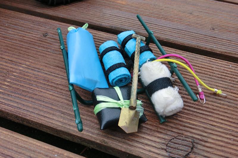

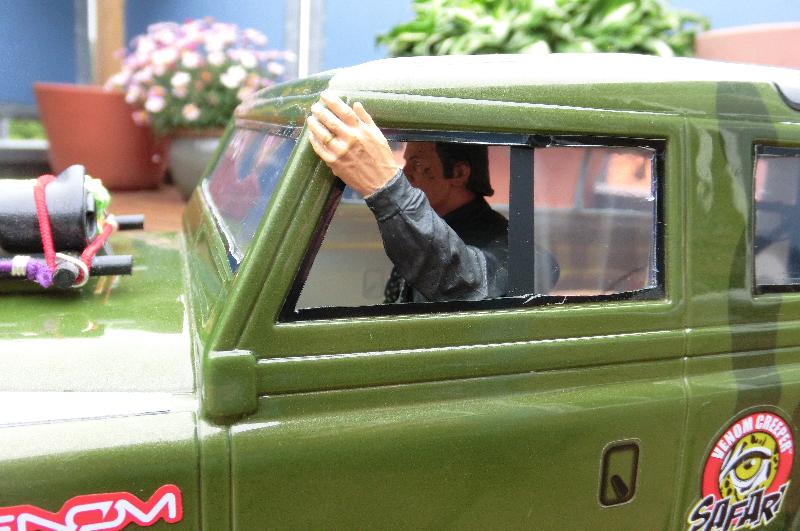

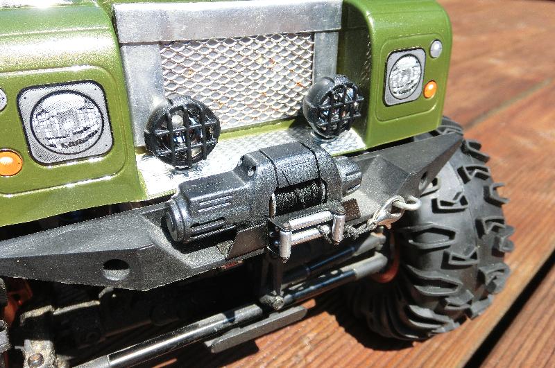

    Statt vieler Worte lasse ich einfach mal Bilder sprechen:

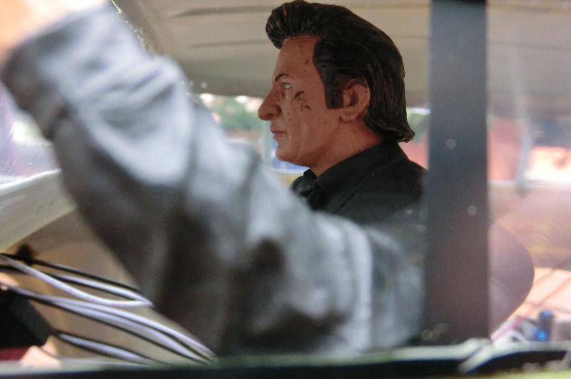

    Etliche Dinge sind immer noch zu tun. Der grimmig drein blickende Johnny Cash ist noch lose, die Fensterausschnitte müssen noch ein wenig nachgearbeitet werden, der Dachträger samt schon vorhandenem Zubehör (er wird auch die Karoaufnahme hinten verdecken) fehlt noch, die Hauptscheinwerfer vorn (die "Nebellampen" und die Rückleuchten sind schon lange montiert und funktionieren) sind als nächstes dran usw. usf. Aber so langsam wird es. Wink
    Nachtrag:
    Ein leichterer Akku kommt natürlich auch noch und der Controller wird auch noch gegen das von Venom gelieferte Ersatzteil getauscht. Der muss bloß erst noch auf Traxxas umgelötet werden.

    Ich vermisse die Gitarre für Jonny. Laughing Schöne Kiste.
