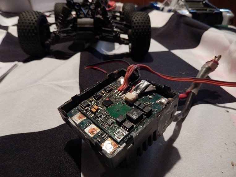

ich habe das Problem, dass von ein auf den anderen Moment mein Regler nicht mehr gepiept hat.
Jetzt habe ich mal auf die Platine geschaut, und ein Teil fehlt. Und zwar genau unten rechts vorne in der Ecke der Platine, man erkennt nur noch die Lötstellen.
Ich vermute, dass dies eine Leistungsdiode war?
Kann jemand sagen, was das für ein Teil ist und ob ich das nachkaufen kann und einlöten kann?
Vielen Dank für die Antworten. |

Bin mir fast sicher, das es sich von der Form der Lötstellen her eher um einen Tantalelko handelt, und bei den beiden anderen (die gelben) fehlt auch noch einer.
Wichtig wäre, zu erraten, warum die Teile weg sind.
Wegen Überlast explodiert? Durch "rumms" abgerissen? _________________ Gruß, Jens

Ist ein recht dicker hellbrauner oder ockefarbener Klotz 3.4mm lang, 2.6mm breit. Steht nichts drauf. Ohmmeter drangehalten zeigt unendlich und irgendwie sich ständig ändernde Werte?
Kondensator? Werte ändern sich, weil das Multimeter den Kondensator lädt?
Vielleicht kann man noch irgendwie Kapazität und Spannung bestimmen? |

Wenn so aussieht wie einer der beiden prominenten Blöcke oben zwischen den 8-poligen ICs, ist es ein Keramikkondensator.
Die sind braun, unbeschriftet und zeigen je nach Messgerät unendlichen Widerstand oder langsam steigenden Widerstand an.
Mit einem Kapazitätsmeter könnte man die Kapazität bestimmen, als Spannungsfestigkeit sind das dann wahrscheinlich 25 oder 50V.
Am besten wäre, wenn jemand das gleiche Ding hätte und ein Vergleichsbild machen würde. _________________ Gruß, Jens

Hier ein Foto, fahre die Regler übrigens immer mit dick Plastidip, da kann sowas nicht passieren. Und die Kabel werden auch nicht vom Gehäuse gequetscht.
Kapazitätsmessgerät habe ich nicht.
Habe mal mit dem Durchgangsprüfer gegen Plus und Minus des Batteriekabels getestet, scheint Parallel dazu zu liegen. Also 35V? Anhand der Maße könnte man vielleicht auf die Kapazität schliessen? |

Dann würde ich sagen "Batteriespannung x 1,5, dann die nächste Stufe" und "so viele µF wie du in das Format bekommst".
50V und 10µ oder 22µ wäre mal mein Versuch.
Das andere Teil scheint eine Spule zu sein, das Fehlen unterbricht auch die Spannungsversorgung, daher kein Ton.
Wert nicht schätzbar, und ein L-Meter haben noch weniger Leute.
C's kann ja schon jedes bessere Multimeter heutzutage. _________________ Gruß, Jens

mal abgesehen von der Try & Error Methode, welche gar nicht so verkehrt ist... kaputt ist er ja schon, da hat man nicht viel zu verlieren.
ein Replacement direkt von Castle kostet dich 100.- USD inkl. Versand zu dir nach Hause.
Du musst den Regler nur retournieren. Funktioniert ganz gut und man bekommt natürlich die V2 als Ersatz.
Leider dauert es etwas, die sind leider nicht die schnellsten und das ganze hin und her senden dauert auch seine Zeit.
Danach hast du aber einen neuen Regler der aktuellen Version und Werksgarantie gibts oben drauf. _________________ Hier könnte Ihre Werbung stehen |

ich hab meinen kaputten MMM noch hier liegen, mit den betroffenen Bauteilen. Diese sehen noch gut aus, der Regler hatte zuletzt auch noch hochgefahren und normal gearbeitet bis auf die Leistungstransistoren. Ich kann dir die Bauteile auslöten und zuschicken, wenn du willst.
