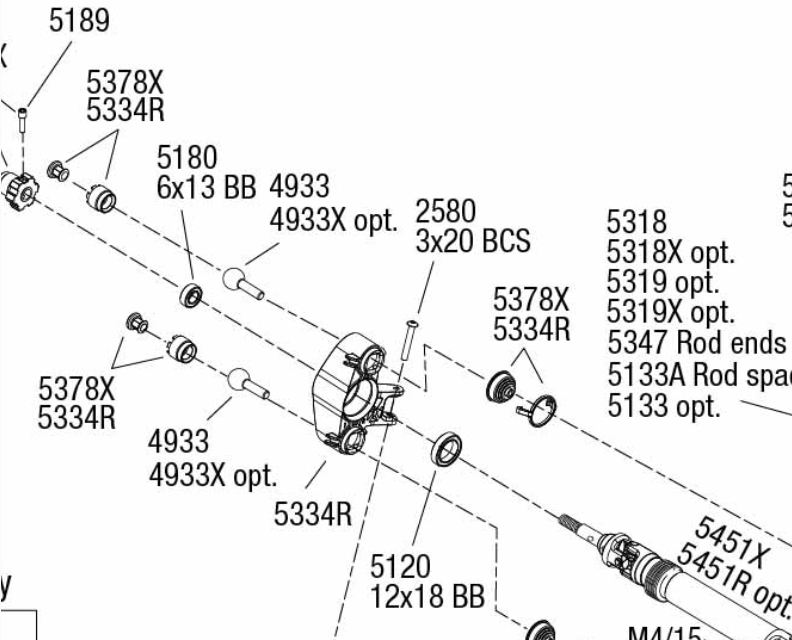

    Und hier mal ne Explo, kann den besagten Ring ned finden ?
    [/img]

    Der Metallring ist am Plastikteil fest, den gibts nicht extra, daher ist der nicht in der Zeichnung.
    Er sitzt jeweils unter dem 5378X/5334R. Ich versteh doch richtig, du ziehst die Kugel da raus, oder?
    Oder reißt du den Gewindestift der Kugel aus dem A-Arm?
    Gruß, Jens

    Und ja du hast es richtig verstanden, die Kugel springt aus dem Achsträger.
    Nicht das Gewinde aus dem Arm Wink
    Werde zuhause mal nach dem Ring suchen.
