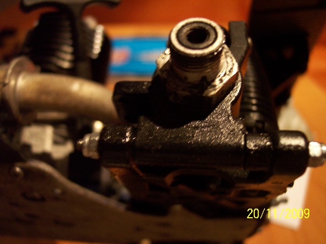

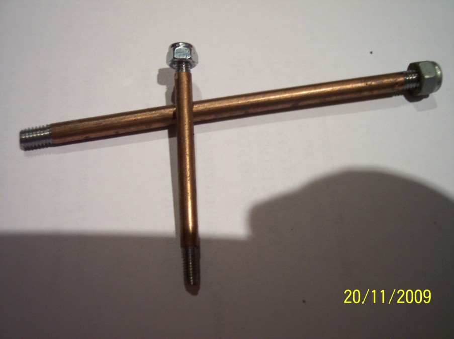

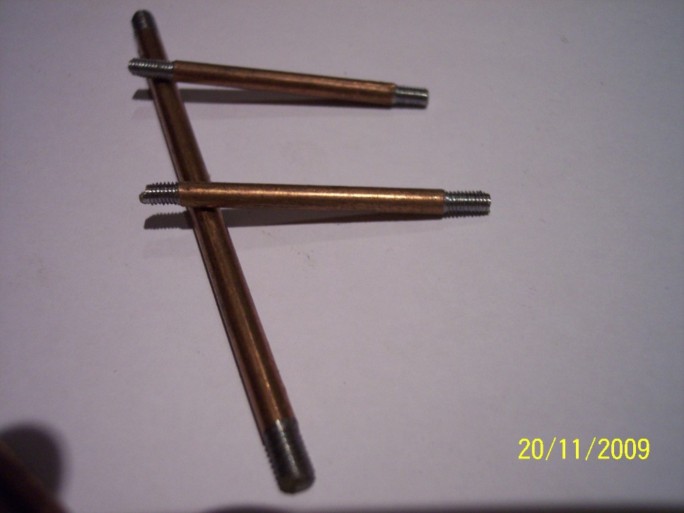

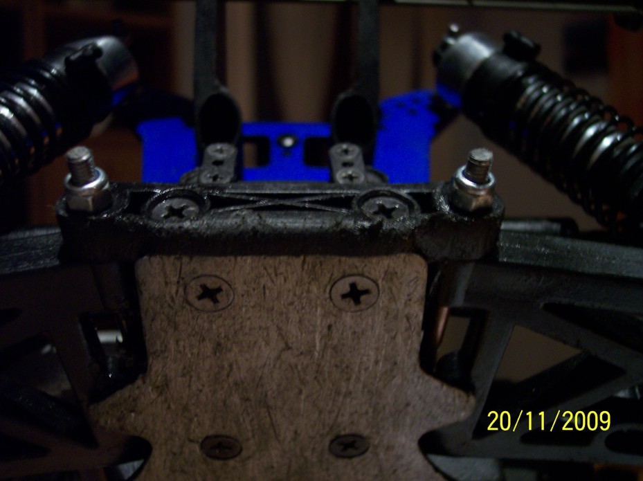

    Anbei mein heutiger Erfolg
    Gruß Schoitl

    Hi,
    fahr erstmal ausgiebig, lass dich dabei auf ein paar Überschläge ein und guck dir dann die Schweißdrähte nochmal an und Berichte... Very Happy
    Gruß
    Karl
