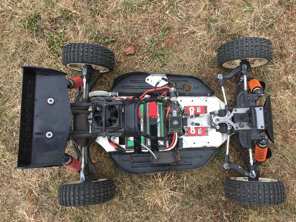

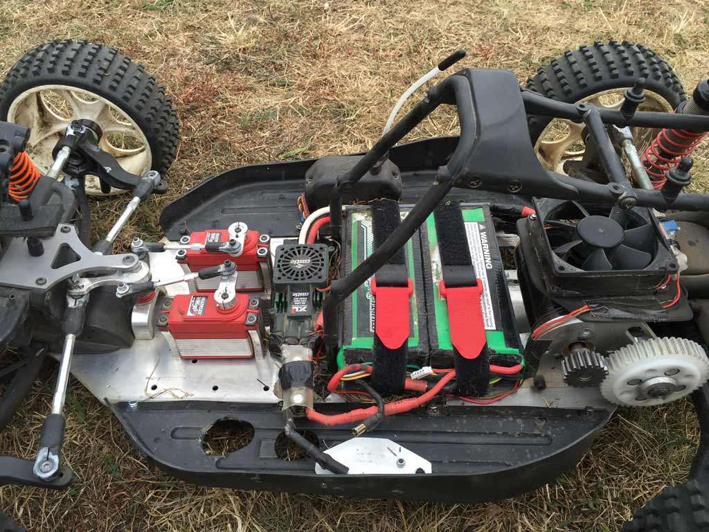

    Irgendwie hat mir noch ewas größeres fürs "gröbere" Gelände gefehlt ... dachte da zunächst an einen FG Marder an 6s. Wurde dann aber von Obelix zum "besseren" FG Leopard bekehrt ... zumal Obelix so ein Teil aufgebaut hatte (allerdings als Benziner). Da ich nach meiner Erfahrung mit dem Losi 5ive-T die Belastung der Kompenten niedrig halten wollte hat mir Obelix die 4WD Komponenten entfernt (Riemenkanal, vorderes Diff + Wellen) und Elo-Teile die er schon hatte mitverbaut:
    - Akkuboxen für 8000-10000er Akkus
    - einen TP Power 5850/6y Motor mit 600kv
    - Fehlte eigentlich nur noch der Regler ... es kam der Castle XL2 von Ex-FG Porsche rein
    Mir blieb dann eigentlich nur noch über Stecker zu verlöten, einen 80er Lüfter über dem Motor zu setzen und die Kabeln entsprechend zu führen, sowie einen Empfänger reinzusetzen und zu verkabeln. Für die Empfänger/Servo Versorgung ist ein KETO BEC (kam vom Ex-Losi 5iveT) zuständig, dass auf 7,4V eingestellt ist (ist mal mit in der Empfängerbox drinnen).
    Aus dem Fundus kamen dann noch 2x 4s 10000er (10C) Akkus, die schon im 5iveT ihren Dienst getan haben (dort allerdings im parallelverbund). Sind eigentlich multirotor Akkus (daher auch nur 10C), die allerdings im Losi gedoppelt auch kurz 300A abkonnten. Sprich in 1p Variante würde ich mit max 150A rechnen können. Sicherlich momentan noch das schwächste Glied in der Elokomponentenkette.

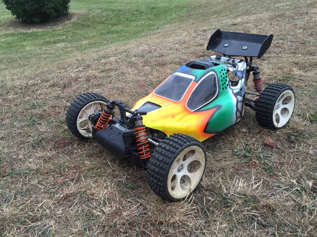

    Hier mal der "finale" fahrbereite Stand von Heute

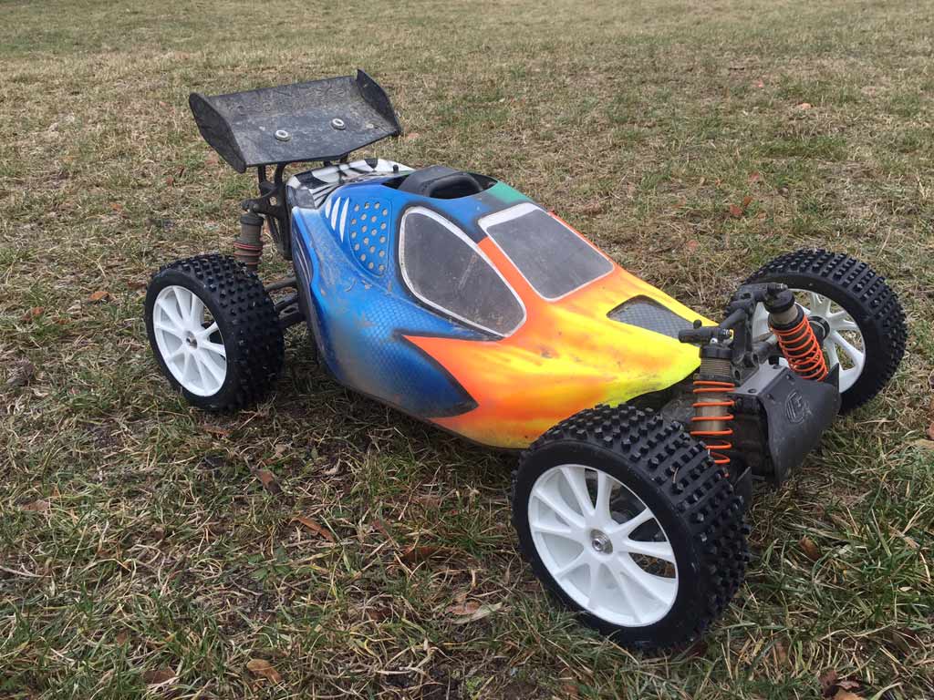

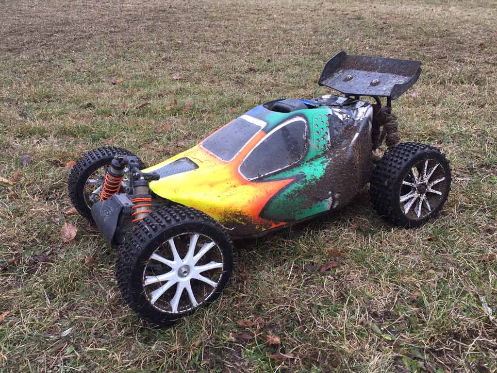

    Der Leo hat ein neues Schuhwerk verpasst bekommen. Entprechend seines Einsatzbereiches (Wiesen) sind es MCD Block Stud 180mm Reifen geworden auf FG Felgen.
    Vor der Fahrt:
    Nach der Fahrt:
    Der Boden war noch teils gefroren und daher auch eher rutschig. Die Wiese nass. Es hatte etwa 1-2°C. Dafür haben sich die Reifen recht gut geschlagen und 2WD war beherrschbar.
