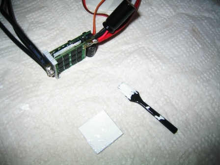

Firebird Baukastenschrauber
Anmeldedatum: 30.08.2009 Beiträge: 22
Verfasst am: 01.09.2009, 21:03 • Titel: |
Hallo.
Ich kann dir Wärmeleitkleber anstelle der Paste empfehlen.
Habe ich selber bei einem Brushlessregler eingesetzt
und hat wunderbar funktioniert.
Anstelle den Kleber auf die Fet's zu schmieren,
habe ich den Kleber auf dem "Gegenstück" angebracht
und dieses dann auf die Fet's gedrückt.
Ging einwandfrei.
Kleines Bild:
Gruß Firebird |

Nightstalker Offroad-Guru
Anmeldedatum: 16.07.2009 Beiträge: 509 Wohnort: Wien
Verfasst am: 02.09.2009, 08:17 • Titel: |
Wenn der Kühlkörper nur durch das Leitmittel am Bauteil haftet dann WLK (Wärmeleitkleber) wenn er mechanisch fixiert ist (Schrauben, klemmen usw.) dann besser WLP (Wärmeleitpaste)
Bei den Pasten gibt es, wie zuvor schon erwähnt, veschiedene Qualitäten. Die biligsten sind Pasten auf Silikonbasis, die kosten wenig, sind einfach zu verarbeiten aber leiten die Wärme nur bedingt gut.
Hochwertige Leitpasten sind zu einem entsprechend hohem Anteil aus SILBER welches eine hohge Wärmeleitfähgikeit besitzt, diese Mittel sind meist eher dünnflüssig und müssen vorsichtig und dünn aufgetragen werden.
Für die optimale Wärmeleitung müssen beide Kontaktflächen möglichst plan und glatt poliert sein, hier noch eine Anleitung (anhand der Montage eines CPU Kühlers) wie man eine hochwertige Leitpaste korrekt anwendet:
http://www.faber-datentechnik.de/AnleitungPaste.htm
Ich empfehle aus Erfahrung Arctic Silver, mittlerweile in der 5 Generation aber das ist nicht relevant, auch AS3 ist sehr gut. Die 3,5g Spritze kostet ca. 5 Euro das ist es aber wert und reicht für den Zweck. Für 15 Euro gibts die 12,5 g Spritze.
lg |
