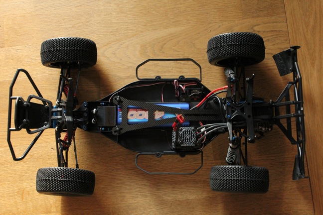

    BeitragVerfasst am: 17.01.2012, 16:19    Titel:
    Hier noch ein Bild wie er mittlerweile Aussieht Very Happy
    Ach ja und wie ist nochmal der Trick mit dem Stück papier um das Ritzelspiel ordentlich einzustellen?
    Gruß NOSSKAPP97 Smile
