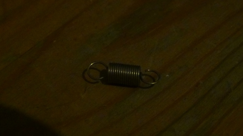

    Ist es solch eine Feder oder eine andere?
    Gruß.

    Doch glaub schon. Konnte sie zwar noch nicht aus der Funke ganz herausnehmen jedoch ist aber ein Stück der gebrochenen Feder herausgefallen das dieser sehr ähnelt.
    Doch du hast mich auf eine Idee gebracht denn ich habe hier nämlich noch 2 Hpi Funken rumliegen die ich nicht mehr brauche.
    Werde sie morgen mal auseinander nehmen und schauen ob ich mein Problem nicht mit deren Feder lösen kann.
    Wenn nicht und du mir vielleicht eine Anbieten willst melde ich mich bei dir per PN Wink
    Gruß NOSSKAPP97 Smile

    Hey habe nun eine Ferder aus meiner alten Hpi funke herausgenommen.
    Nun bekomme ich aber nicht die DX3C komplett auf.
    Also ich habe alle schrauben entfernt und ich bekomme sie auch teilweise auf nur unten werden die beiden Seiten der Funke noch zusammengehalten.
    Muss man dort die schwarze halterung für die Batterien herausnehmen um sie komplett zu öffnen?

    Unter den Aufklebern unten am Fuß sind noch Schrauben versteckt.

    Yuhuu es hat geklappt Very Happy
    Risengroßes Danke an euch beide.
    Dank euch konnte ich nun 100€ sparen und muss keine Woche warten um meinen SC10 wieder in betrieb zu nehmen Smile
