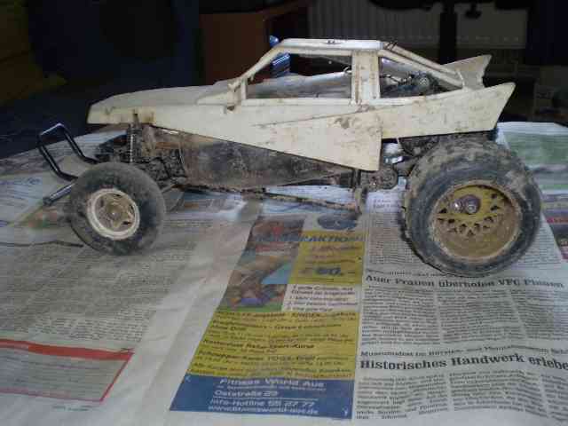

    Hallo an alle hier im Forum und viel Spaß beim lesen.
    Ursprünglich wollte ich mir als Einstieg in den Modellbau ein TT-01 kaufen, doch ein Bekannter bot mir an dass ich seinen alten Buggy kostenlos bekommen könnte. Nach Recherche hab ich rausgefunden, dass es sich um den Tamiya Grasshopper von '84 handelt. Nun nach dem ich so ca 1,5 Monate mit dem herumgefahren bin möchte ich ihn tunen (ich weiß das sowas eigentlich in eine Glasvitrine gehört doch da er nicht mehr im Originlazustand ist und schon einige Schäden aufweist fahr ich trotzdem)Leider hab ich für den Grashopper im Internet auch keine Tuningberichte gefunden (zumindest nicht auf Deutsch), da hab ich mir gedacht, das ich halt den Anfang machen muss. Spezielle Teile gibts natürlich so gut wie keine, weshalb ich wohl improvisieren muss, aber das tüfteln macht ja grade Spaß. Deshalb bitte ich um eure Hilfe da ich mit Modellbau noch nicht soviel Erfahrung hab. Empfehlungen, Erfahrungen mit dem Graho oder allgemein, Tipps, Ideen, Verbesserungsvorschläge, Berichtigung von Fehlern usw ist erwünscht.
    ein paar bilder vom derzeitigen Zustand:
    [/img]
    Weitere Bilder folgen auf Anfrage oder wenn ich was geändert hab.
    Die Hinterräder (Felgen und Reifen) sind nicht original (Marke Eigenbau) vom Vorbesitzer.
    technische Daten:
    Motor: Robbe Power 500/21 (Leerlaufdrehzahl: 21200)
    Fahrtenregler: keine Ahnung irgendein elektronischer
    Servo: keine Ahnung
    Empfänger: Acoms 40MHz FM
    Das wichtigste Vorweg ich fahre nur just4fun, meist auf trockenem Boden (ist ziemlich hart, Lehm oder so), manchmal leicht feucht durch Regen halt. Die "Strecke", also dort wo ich fahr, ist sehr uneben und zum Teil mit Steinen übersäht. Die Flasche wurde über das Chassi gebaut, weil ich bei groben Fahrfehlern auch mal durch Pfützen fahren muss.
    mein Tuning-Konzept (Reihenfolge chronoligisch) :
    Felgen vorn: Proline Velocity (für B4) P-2666-02
    Reifen vorn: Proline Wide-2Rib 2WD P-8176-02 (mit den derzeitigen Reifen nur noch Untersteuern ist auch klar kein Profil mehr da)
    Kugellager
    Radmitnehmer (Adapter): Alu The Frog für Felgen mit 12mm Sechskant von Tamiya 53913
    Felgen hinten: Proline Velocity (für B4) P-2667-02
    Reifen hinten: Proline Holeshot M3 P-8184-02
    Ich wollte eigentlich 2,2" Felgen kaufen, weil bei Tamiya meiner Meinung nach ein heilloses Durcheinander herrscht was Reifen und Felgen betrifft, auf einen Satz Felgen passen nur 2 Satz verschiedene Reifen. Ist mein Eindruck ich lass mich gern berichtigen.
    CVA Öldruckstoßdämpfer vorn + hinten von Tamiya für SFG 50519, 50520 wollte eigentlich welche aus Alu (oder halten die CVA's genug aus('Question')) hab, aber keine in etwa passenden mit verschiedenen Federhärten usw gefunden, falls es doch welche gibt bitte Info.
    Dämpfer-Öl soft von Tamiya (wie empfohlen) später noch Medium, Oder erst Medium was ist besser (siehe Strecke)('Question')
    DT-02 Tuningfedersatz für SFG
    Außerdem brauche ich noch einen neuen Akku('Question'), mir wurde der Team Orion Racing Pack 4500mAh empfohlen, sollte eine lange Fahrzeit haben und wartungsarm sein, ich habe weder Entlader, noch Computerlader (mein Ladegerät: Carson Expert-Charger 3).
    Bitte gebt mir eine Rückmeldung wie Ihr mein Konzept findet, ggf Änderungen, Verbesserungen. Alternativen sollten in etwa dem Budget entsprechen, denn als Schüler stehen mir nur begrenzte Mittel zur Verfügung, falls es keine gibt auch teuere Variante nennen.

    ... wunderschön der Grasshopper ... ein Klassiker und eigentlich zu schade zum Pimpen.
    Mal so als Tip, Tamiya hat den nun als Re-Release wieder auf den Markt gebracht. Vielleicht kannst Du hier ein paar Teile hernehmen und den Oldie wieder etwas realistischer aufbauen ... schau mal hier: http://www.tamiyausa.com/product/item.php?product-id=58346

    Wow der ist ja uralt.
    Ich würde ihn ersteinmal putzen Wink
    Dann wiegesgt auf die 12mm 6 Kant Mitnehmer umrüsten weil sonst wirds schwierig mit Reifen.
    Vorne wird es vorallem schwierig eien passende reifengröße zu finden.
    Dann wrd ich mal neun Regler und Motor einbauen und das mit dne dämpfern würde ich genauso machen
    mfg michi

    ..als erstes alles zelegen, putzen, fetten, ölen und nach porösen kunststoff schauen, Risse ggf. kleben
    dann kann man über Tuning nachdenken, wobei bei der Motorisierung wohl eher Vorsicht angesagt ist sonst gibts Späne

    Wenn ich das richtig verstehe willst du nur einen günstigen Offroader zum Spass haben und kein Sammlerstück. Rolling Eyes
    Bevor du Geld in irgendwelche Tuningmassnahmen am Grasshopper investierst, würde ich nachdenken ob es nicht billiger ist, den Grasshopper zu putzen, auf Ebay zu verscherbeln und ein aktuelleres Fahrzeug zu kaufen.
    Dann kriegst du ohne Probleme Ersatzteile, Reifen, Motoren, ... und hast nicht das Problem ein Fahrzeug zu tunen das aus einer Zeit stammt wo die 540er Silberbüchse schon als Tuning galt (Grasshopper hatte soviel ich weiss einen 380er Mabuchi serienmässig).
