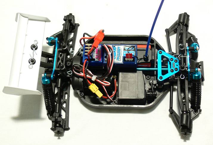

LRP
Shark 18 Chassis (50mm Brennweite KB äquiv.)
Die
in dieser Brennweite dargestellten Proportionen entsprechen den natürlichen des
fotografierten Gegenstandes.
Fotografiert man in diesem Brennweitenbereich von oben auf das
Modell herab, so ergeben sich recht authentisch wirkende Bilder, die
daher hervorragend geeignet sind, um etwa Überblick über den
Chassisaufbau etc. zu verschaffen.

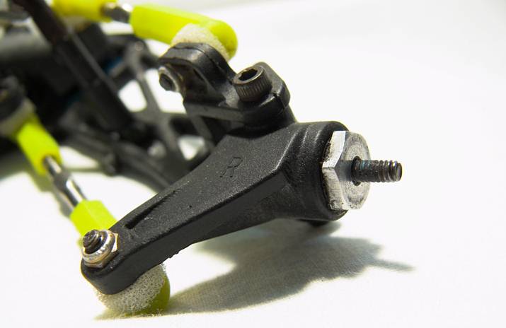

Leichter Weitwinkel (35mm Brennweite KB äquiv.):
Perspektivische Zerrungen am Dämpfer und Anlenkung

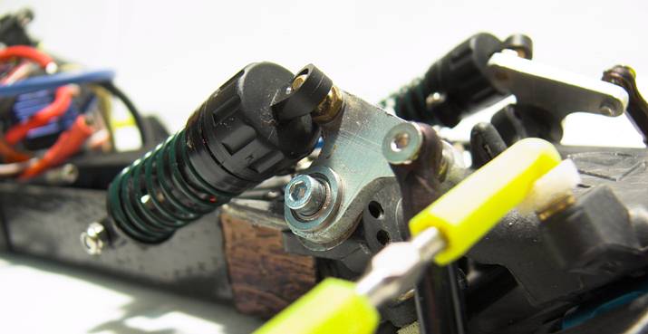

Freistellen mittels Weitwinkel-Makro und Blende 2.8 (35mm Brennweite KB äquiv.
ca. 10cm Abstand)

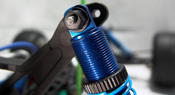

Sehr
geringe Tiefenschärfe: die Dämpferbrücke ist bereits
unscharf
(35mm Brennweite KB äquiv. Blende f/2.8, ca. 5cm
Abstand)
Bei
so einem geringen Abstand verringert sich allerdings auch die
Tiefenschärfe erheblich. Das ist jener Bereich vor und hinter dem
fokussierten Objekt, in dem das Bild scharf erscheint. Darüber
hinaus verschwimmt es zusehends.
Auch dieser Effekt kann genutzt werden, um Details hervor zu haben.
Ist er nicht erwünscht, so muss die Blende geschlossen werden
(größere Blendenzahl wählen) Das geht dann allerdings auf Kosten der
Verschlusszeit (weniger Licht gelangt durch die Blende) und
möglicherweise wird dann ein Stativ oder eine stabile Unterlage zum
Abstützen fällig.

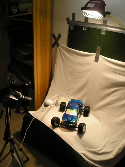

Abschließend noch
ein paar Tipps für die Studioaufnahmen:
Richtige Belichtung:
Der weiße, helle Hintergrund führt in den Belichtungsmodi
"Mittenbetont" (meist Standard) oder "Ganzes Bild" zu
Fehlbelichtungen. Schwarze Kunststoffteile "saufen ab",
Strukturen sind nicht mehr erkennbar. Besser mit
"Spot-Belichtungsmessung" direkt am Objekt oder mit Manueller
Belichtung arbeiten!
Für die weitere
Bildbearbeitung muss der Hintergrund nicht zwingend weiß
aufgenommen werden. Er kann am Foto durchaus auch grau
erscheinen. Wichtig ist nur eine homogene Farbe und dass er sich
vom Objekt abhebt, dann kann er hinterher bei Bedarf problemlos
ausgeschnitten werden.
Beim Ablichten einzelner,
kleinerer Objekte (Stoßdämpfer, Diffs...) immer darauf
achten, dass auch der Schatten auf der Unterlage vollständig(!)
aufgenommen wird - sonst wirkt das Foto später unnatürlich.
