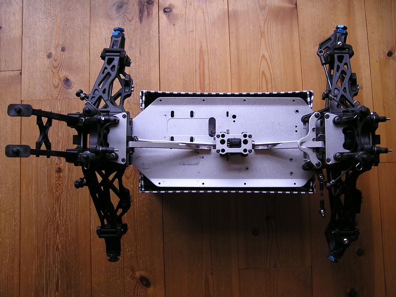

    @Flo: Ja, ich finde den Muggy mittlerweile auch sehr cool. Und nicht nur das. Habe heute wieder etwas Zeit gehabt und habe Chassis und Achsen (leider noch nicht demontiert, das Zoll-Werkzeug ist noch in der Post) gründlich gereinigt und dabei festgestellt, dass der Muggy sehr wartungs- und benutzerfreundlich ist. Viele Teile sind vorn und hinten bzw. links und rechts baugleich. Das senkt die Kosten und den Umfang des "Ersatzteillagers". Smile
    Geputzt habe ich übrigens - wie schon seit Jahren mein Mountainbike - mit starkem Bref-Badreiniger mit spezial Fettlösekraft, viel warmen Wasser und kleinen Bürsten. Nachgearbeitet wurde mit einem ehemaligen T-Shirt und ganz wenig WD40 (nicht direkt aufs Material, sondern auf den Lappen). Wer mag, darf gern schimpfen, aber 1.) das Ergebnis gibt mir recht und 2.) kommt der Hobel ja doch so schnell noch nicht auf die Piste. Laughing
    Wie man auf Bild 3 sehen kann, wurde das Mitteldifferential mittlerweile von den beiden Bremsen befreit. Sie werden also nicht zum Einsatz kommen. Ob ich die Diffs öffne, bin ich mir noch nicht sicher. Was meint Ihr denn?

    schön sauber!!
    Ich würde die Diffs schon auseinander nehmen, erstens weisst du, wie gut/schlecht sie sind, weiters kannst du sie sauber ausdistanzieren (shimmen, oft im Forum beschrieben) u. sie dann mit dem passendem öl abstimmen. Da hat jeder so seine Vorlieben, ich fahre, nach PlanB's Hinweis, hinten fast nur mit Fett, det passt jut.

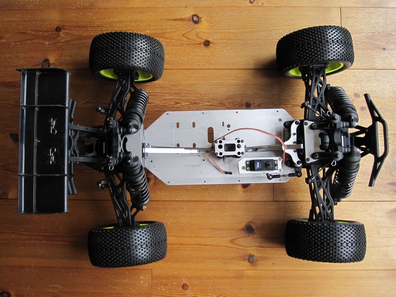

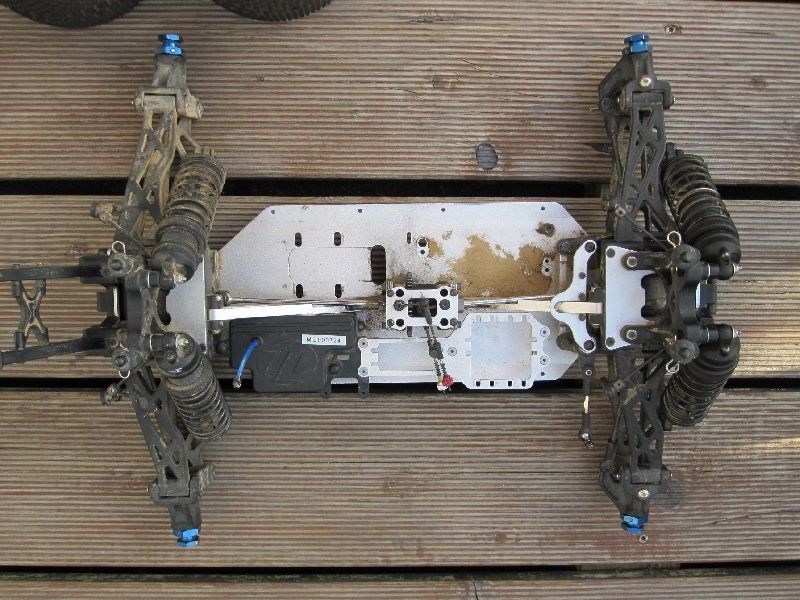

    Nach ein paar Tagen gelegentlicher Schrauberei (ich habe gar keine Lust mehr zum Fahren mit den anderen Wagen Wink ), wollte ich mal einen kleinen Zwischenstand durchgeben. Nachdem ich das Chassis gereinigt und mit den neuen Zoll-Inbusschlüsseln den Wagen endlich weiter demontieren konnte, zeigte sich folgendes Bild:
    Die ausgebauten und äußerlich gereinigten Stoßdämpfer zeigten sich nach dem Aufschrauben von ihrer besten Seite. Alles dicht, alle gleichmäßig mit Silikonöl gefüllt. Hier also schon mal keine Baustelle.
    Der defekte obere Querlenker vorn wurde getauscht. Bei dieser Gelegenheit habe ich den Bulkhead bezüglich der ausgenudelten Schraube unter die Lupe genommen - und schließlich wieder eingebaut, da die gesamte und sehr kompakte Baugruppe durch insgesamt 13 weitere Schrauben gehalten wird. Den defekten Halter des Frontrammers habe ich mit Sekundenkleber geklebt und gegen den hinteren Halter - wo viel weniger Belastung drauf liegt - ausgetauscht. Biegetests lassen vermuten, dass der Halter (erst einmal) seinen Dienst tun wird.
    Die Differentiale hatte ich aus- und nach dem öffnen sofort wieder geschlossen und unverändert eingebaut (schade, habe davon leider keine Bilder gemacht). Wie der gesamte Antriebsstrang sehen auch die Diffs (gefettet, ohne Öl) fast aus wie neu. Spiel war so gut wie gar nicht festzustellen.
    Mittlerweile sind die 17mm-Felgenadapter da, wurden verbaut und der Wagen mit original Losi-Truggy-Rädern ausgerüstet, da mir die Truggy-Optik mehr zusagt. Die ziemlich zerschlissene Karo habe ich gereinigt und erst mal wieder repariert, so dass auch diese probehalber ihren Dienst tun wird, bis ich eine schöne neue Karo für den Muggy gefunden und nach meinen Vorstellungen lackiert habe.

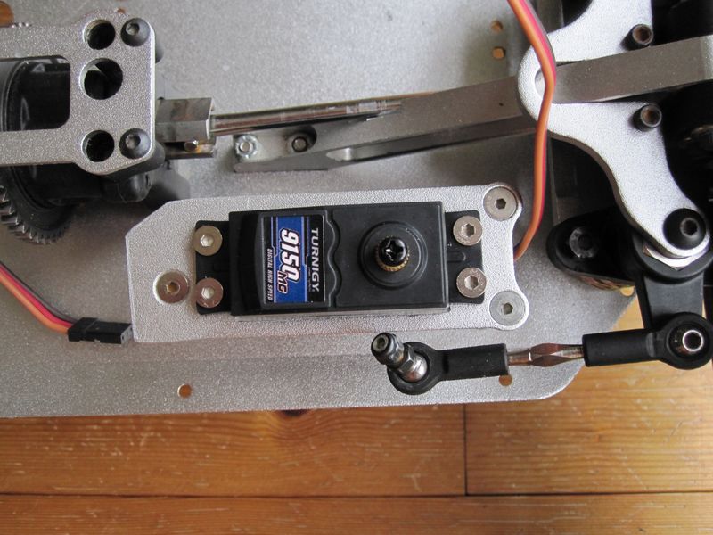

    Die bisherige Servoplatte habe ich quasi umgedreht und den alten Lenkservoteil (ursprünglich sind ja im Muggy zwei Servos verbaut, was mir als Lösung nicht so gut gefällt) abgetrennt. In meinen Beständen hatte ich noch ein Turnigy 9150MG (16kg, 0,17 sek, Metallgetriebe), welches erst einmal den Muggy lenken soll. Ein passender Alu-Servoarm ist bestellt und kommt hoffentlich noch in dieser Woche.
    Unsicher bin ich bezüglich der Akkuhalterung. Die zur Auswahl stehenden Nachrüst-Akkuhalter überzeugen mich nicht wirklich. Vielleicht finde ich bis zum Ende der Woche eine alternative Lösung.
    Abschließend muss ich noch mal Losi loben - der Muggy ist wirklich sehr durchdacht kontruiert, wartungsfreundlich und enorm stabil. Naja, irgendwoher muss das Wagengewicht ja auch kommen. Wink
    So sah das Elend aus, als es vor einer guten Woche bei mir ankam. Gut zu sehen, die Servoplatte im Originalzustand:
    Und hier drei Bilder vom Ist-Zustand, auf Bild 1 gut zu sehen die gedrehte Servoplatte:

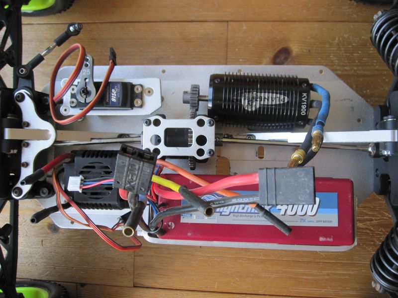

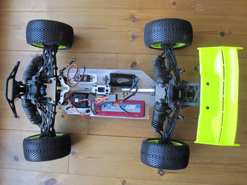

    Heute waren ein paar Kleinteile (Klammern, Spoiler) und das zunächst einmal zum Einsatz kommende Anaconda-BL-Set in der Post und ich konnte die Teile in meiner Mittagspause in Empfang nehmen. Smile
    PlanB's Post ganz oben auf dieser Seite lassen mich hoffen, dass das Anaconda-Set den Muggy ausreichend und ausdauernd flott an 4S bewegen kann, da auch der Muggy ein Spaßgerät ohne Rennstreckeneinsatz werden soll.

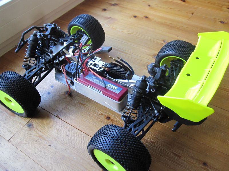

    Einen Akkuhalter hatte ich in der letzten Woche schon aus einem Alu-Winkel hergestellt. Aufgedoppelt und separat verschraubt soll aus dem gleichen Winkelmaterial nun auch der Motorhalter hergestellt werden, was nicht ganz einfach wird, da neben dem Mitteldiff-Block nur wenig Platz ist.
    Gewicht mit all diesen Komponenten, den Truggy-Rädern (Muggy-Räder wären pro Stück ca. 125 Gramm schwerer!), 2x2S 4000er Lipos und Karo (hinzu kommen nur noch Motorhalter, Empfänger und ein paar Schrauben sowie die Klettbänder für den Akkuhalter) 4,9 kg. Super! Smile
    Hier der Muggy mit der vermutlich endgültigen Aufteilung der Komponenten.

    Sieht gut aus!! Wink Welche Räder sind das??

    Danke. Smile Bei den Rädern handelt es sich um die originale Losi 8ight 2.0 T Baukastenbereifung (17mm) - gekauft hier im Forum. Die 17mm-Adapter habe ich aus der US-Bucht.
