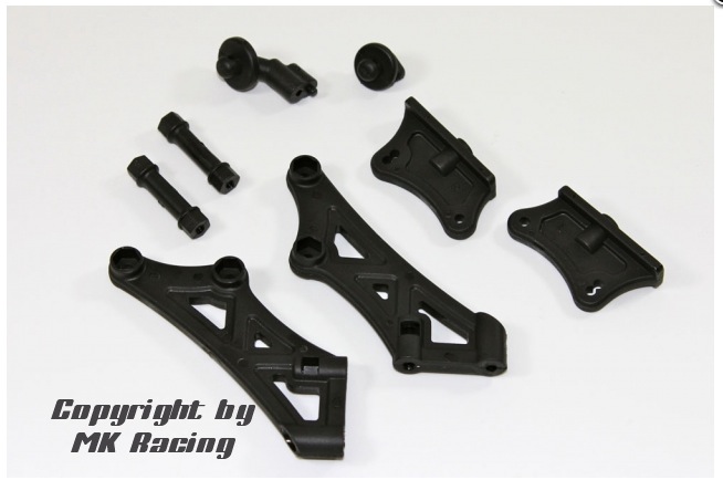

- Spoiler und Halterung habe ich an die von Team C gedacht:

Grundsätzlich musst Du darauf achten, dass die Halterung mit M3 Schrauben festgemacht wird, so dass du die vorhandenen Löcher in den Slash Shocktowern nehmen kannst.
Und am besten darauf, dass sich die Mittelstrebe(n) zwischen den beiden Hälften der Halterung ggf. verkürzen lassen, der ST-1 Spoilerhalter war etwas zu breit bei mir und wirklich kürzen konnte man die Streben nicht, weil die so eine abgesetzte Kante haben.
Bei der Team-C Halterung wird das wegen den 6-Kant-Enden, wohl auch nicht gehen, aber man könnte ja die kompletten Streben durch selbst passend gesägte Alu-6-Kante ersetzen.
Blöd ist dabei noch, dass dann der Lochabstand des Spoilers nicht mehr passt, musst Dir also einen ohne Löcher suchen.
Lt. Traxxas Forum passt ein Losi eight 2.0 Wingmount direkt, musst nur eine Platte basteln mit der die oberen beiden Schrauben auf der gegenüberliegenden Seite verschraubt werden.
Oder einfach wie ich am 1717 Slash ein Stück Plastik zurechtschneiden und knicken. Ist billig und wiegt nix, und Du brauchst Dir keine Gedanken über Lochabstände der Spoiler und Halterungen zu machen.

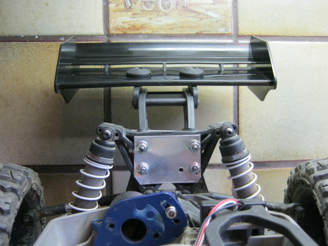

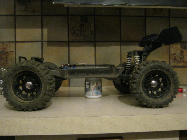

Verfasst am: 26.09.2014, 14:35 • Titel: |
So ging jetzt doch alles schneller als gedacht. Passt alles einwandfrei. Montage war ganz einfach. Halterung wurde mir 2 Aluplatten verschraubt und hält bombenfest.
Mein Stampede 4x4 ist jetzt mal vorläufig ein 1:10er Monster Truggy
Wheely Bar kommt auch noch weg.
Der Rest der Teile ist bereits bestellt und sollte Anfang nächster Woche eintreffen.

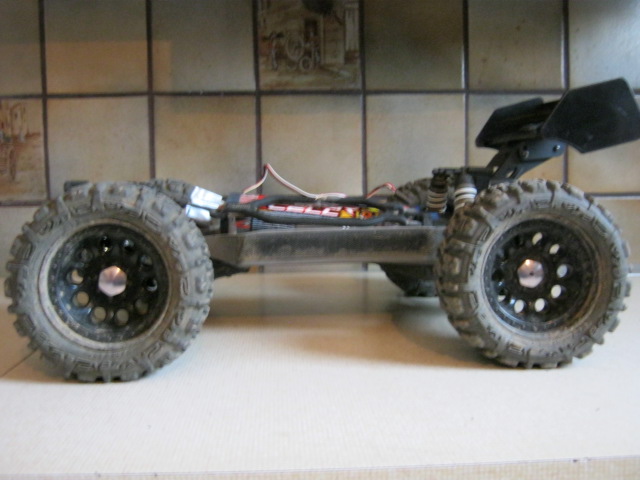

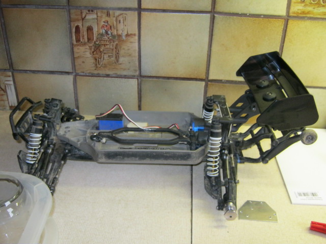

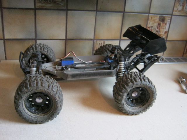

Verfasst am: 26.09.2014, 14:47 • Titel: |
Hier noch ohne Wheelie Bar. Preload Spacers hab ich auch rausgenommen und bischen Gewicht ins Fahrzeug gelegt damit es realistischer ist.

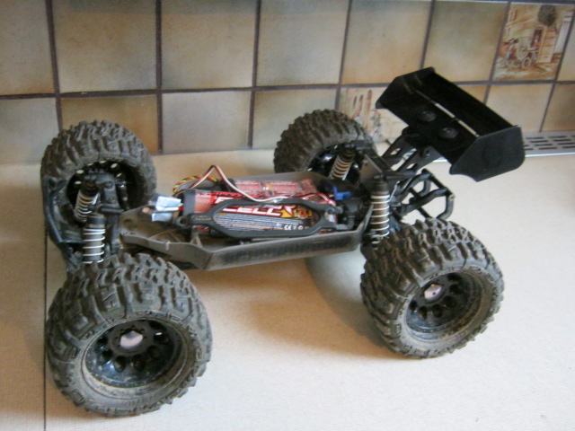

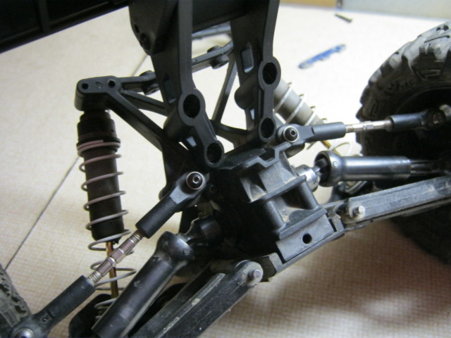

Verfasst am: 26.09.2014, 22:02 • Titel: |
Hab noch bischen was gemacht. Besser gesagt zerlegt und für die Konvertierung vorbereitet.
Hier noch Teaser Fotos:
Verfasst am: 27.09.2014, 00:48 • Titel: |
Hab mich jetzt nochmals der Spoilerhalterung gewidmed und noch eine bessere Lösung gefunden wo der Spoiler tiefer sitzt und die bereits vorhandenen Löcher für die untere Befestigung verwendet werden.
Um das zu gewährleisten musste ich die beiden Streben vertauschen, so dass die Halterung jetzt zusammenläuft statt auseinender und den Mittelsteg zusammenschneiden damit alles wieder zusammenpasst.
Lizard wird wahrscheinlich der einzige sein der versteht wovon ich gerade schreibe falls er mitliest
Muss jetzt ich natürlich noch die Alu-Beilagplatten für beiden Seiten basteln aber dann sollte es passen. Wie man sieht sitzt der Spoiler jetzt um einiges tiefer als vorher. (Ca. 1,5 - 2cm) So muss es sein
