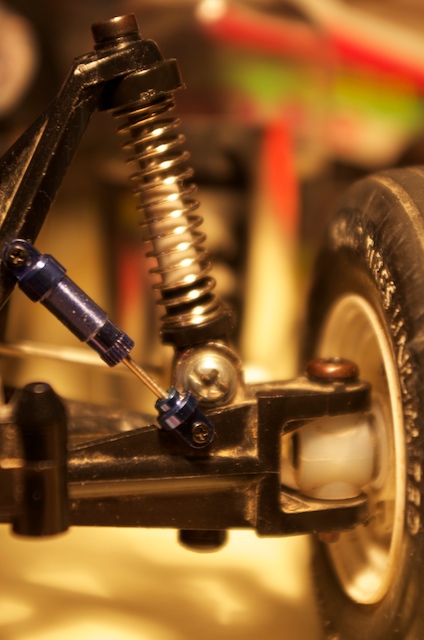

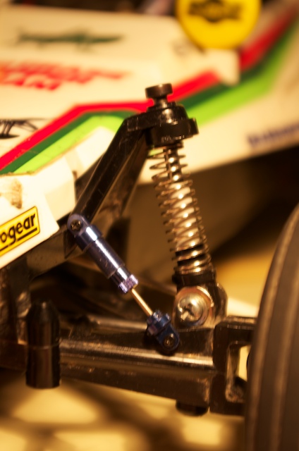

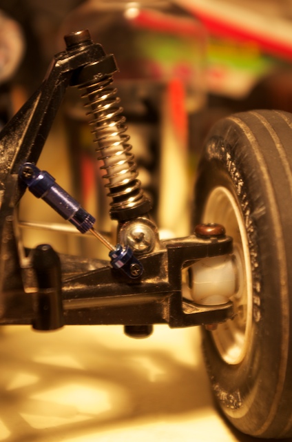

    mein hopper hat heuer ein wenig tuning marke eigenbau (zumindest teilweise bekommen) : dämpfer vorne versII (version 1 habe ich nicht vorgestellt, die ist schon beim zuschauen auseinandergefallen Laughing )
    2. habe die hinteren dämpfer einfach mal umgedreht und 1300er öl reingefüllt.
    dämpft nicht übel.
    die Vorderachse muss noch eingeweiht werden.
    wie ich es gemacht habe: 2 kleine löcher als dämpferaufnahmen mit ner heissen NAdel gestochen, eine 1mm schraube rein, zumm gewinde-schneiden (ging erstaunlich gut) und dan die losi micro dämpfer befestigt.
    fühlt sich garnicht mal so schlecht an.
    nur müssen die recht oft befüllt werden Sad
    werde dagegen mal asso green slime testen.
    mal sehen ob's was bringt.
    nun geht's der lenkung an den kragen Twisted Evil
    irgendwelche ideen??
    Mango
    Anmeldedatum: 27.04.2011
    Beiträge: 1400
    BeitragVerfasst am: 02.10.2012, 18:50    Titel:
    Heute nochmal ein paar Kleinigkeiten gemacht: Staubschutz an die Dämpfer, das Servohorn verlängert, und beide Löcher näher an einander gebracht.
    Alles in allem, sehr efolgreich!!
    die dämpfung geht gut (er hüpft nicht ganz so stark, lenk-radius hat sich deutlich verkleinert....)
    und auch so angenehm zu fahren.
    hat einer vielleicht noch ideen, was man noch machen könnte (die gehen mir langsam aus.....
    (egal was, einfach ein paar vorschläge posten, ich glaub, ich sehe den Wald vor lauter Bäumen nicht Wink )
    mfg. Andy

    Welchen effekt erhoffs tdu dir eigentlich durch das umdrehen der dämpfer?
    Mango
    Beiträge: 1400
    BeitragVerfasst am: 05.10.2012, 23:19    Titel:
    MenTos: licht ist gut. Smile
    werde mir dann ein paar leds besorgen,
    Cody227:
    durch das umdrehen hoffte ich, das das konstrukt (mit ol) nicht so am siffen ist)
    das ganze ist ja eigentlich als reibungsdämpfer ausgelegt.
    ich mache morgen mal ein paar photos Wink
