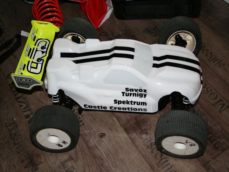

    He, das ist Mein Design Laughing auch wenns hier schon genügend Leute haben.
    (Ist noch nicht fertig (Fenster sind eigentlich durchsichtig), und auch die Reifen sind noch die alten)
    Der BL Umbau ist echt gut geworden. Aber wie bekommst du deine Lipos wieder von dem Klettband ab? Ich hab ja schon (bei gutem Klettband!) probleme größere Regler zu lösen. Und bei Softcase ist doch die Gefahr, das sie beim abmachen knicken arg, oder?
